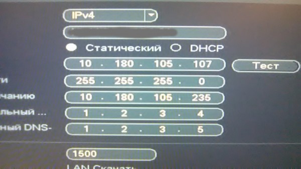

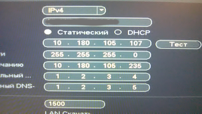

Стоял рег проброшенный в DMZ. Одним прекрасным дне перестал пинговаться. При подклчении к монитору, было выявлено следущее: в журнале вроде ничего подозрительного, сменены ip, gate и dns'ы.
Произвел сброс к заводским, закрыл dmz на роутере, сменил пароль на admin'а.

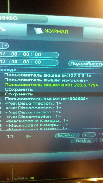

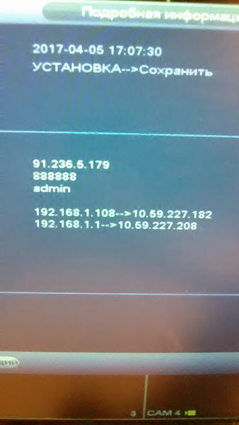

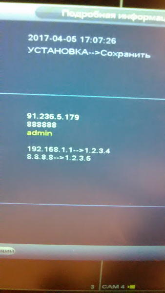

Через день опять перестал пинговаться. Залез в журнал: там отбился ip и учетка 888888, с которой были снова сменены ip, gate и dns.

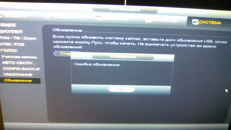

Насколько помню пользователь 888888 - это локальный пользователь, без возможности сетевого доступа. Решил обновить на нем прошивку.
При попытке прошить сие чудо, пишет - Ошибка обновления. Проивки с http://www.dahuasecurity.com, http://support.vidimost.com, https://magazun.com.

Попытка обновления

Несанкционированная смена настроек сети в первый раз

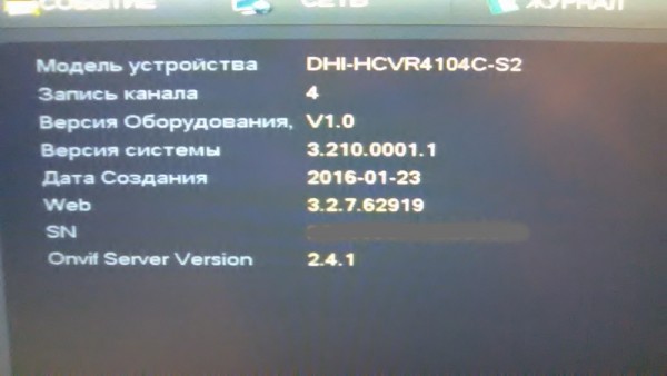

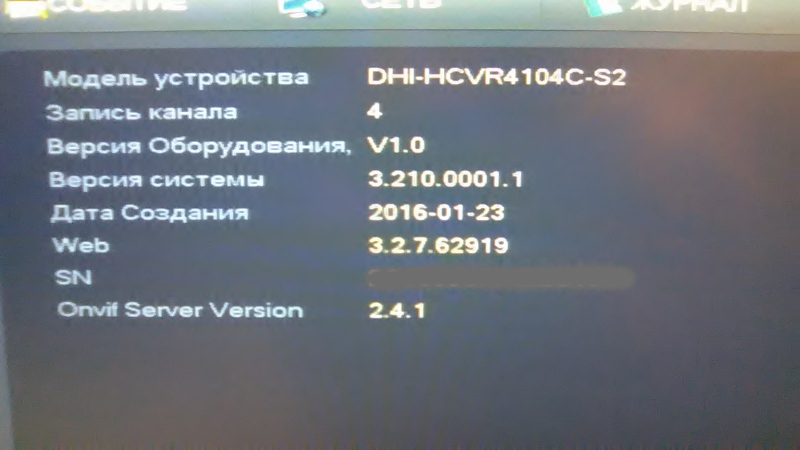

С качеством фоток как-нибудь смириться можно, однако нет главного!!!
Какая прошивка стоит на регистраторе? Фото?
