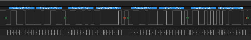

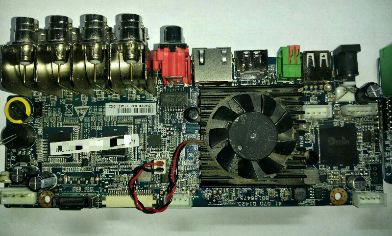

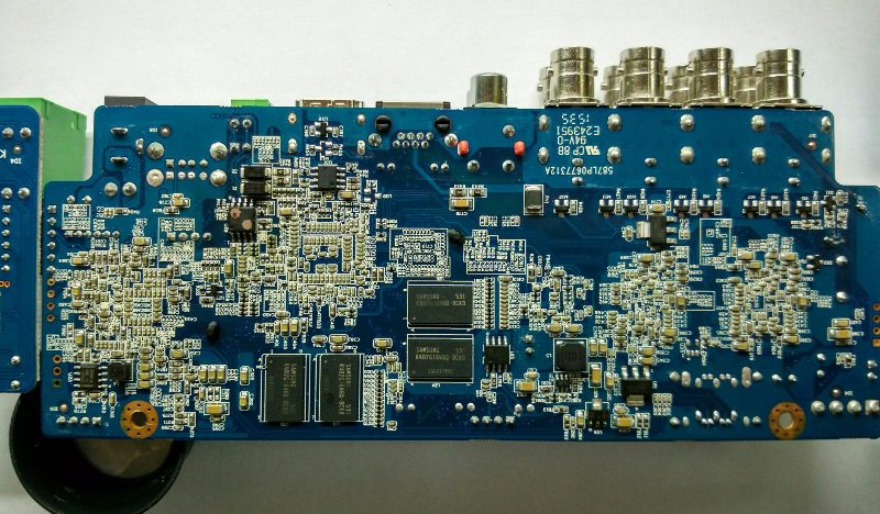

Приветствую, попался на экзекуцию DH-HCVR5108HE-S2, при загрузке после лого появляется черный экран (видеосигнал присутствует, монитор в режиме, просто тьма на экране), спустя минуту-две, видимо не получив отклика от какого-то чипа, "собака" перезагружает аппарат. Прошивки пробовал разные, история одна.
Немного смущает в логах строка i2c i2c-0: NAK! Возможно это нормальная часть процесса, либо это ошибка обращения по шине i2c. В хелпе есть i2ctest, надо будет разобраться с данной командой.
В общем фото платы и логи прилагаю.

Фото платы аппарата:

Валится в терминал какое-то событие по I2C
i2c i2c-0: NAK!
i2c i2c-0: NAK!
i2c i2c-0: NAK!
i2c i2c-0: NAK!
Грешил на часики, но с ними похоже обмен идет. Живут они на 0х64 адресе, по крайне мере процессор стучится туда.

Разобрался с проблемой, замерял осциллом - на DC-DC питания АЦП, в момент загрузки проседало напряжение (видимо при попытках старта самих АЦП), в остальное время напряжение было стабильным, потому не сразу заметил. DC-DC заменил, все заработало.
P.S. АЦП собственно тоже сидят на шине I2C, так что первичные предположения были верны )
