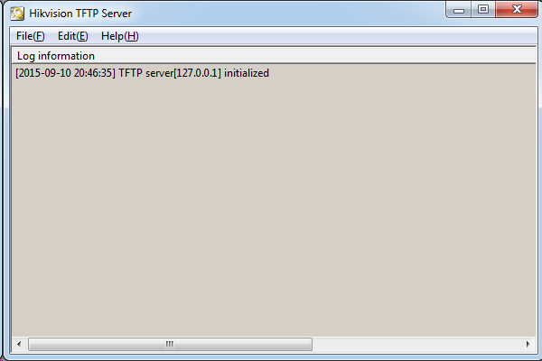

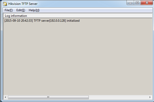

Все хорошо, но если придерживаться инструкции, то после запуска высвечивается след:
Т.е. если запускать tftp до подключения камеры, то он не понимает куда ему подключаться...поэтому, предварительно я подключал камеру, далее запускал tftp , после откл. камеру и потом, не закрывая tftp включал ее заново и только после этого была след. картина:
Но! после ожидания, попыток обратиться не было...на одной строчке все и останавливалось.Далее, решил пробовать сменить язык по данному методу:

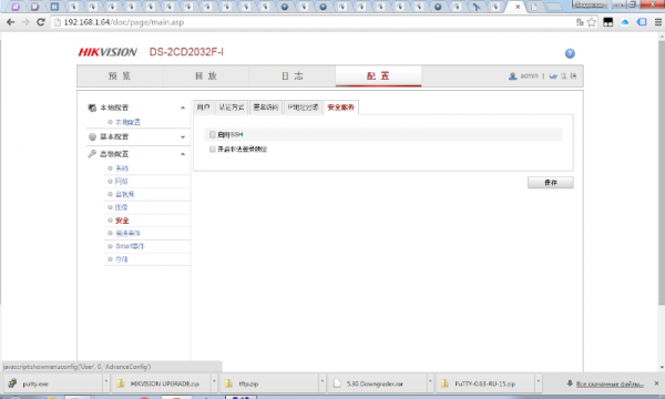

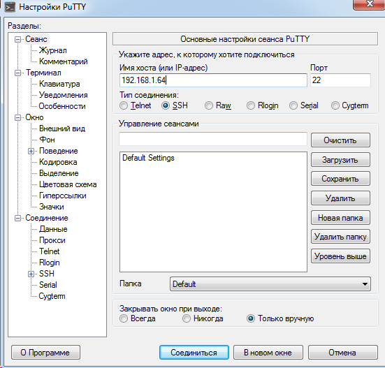

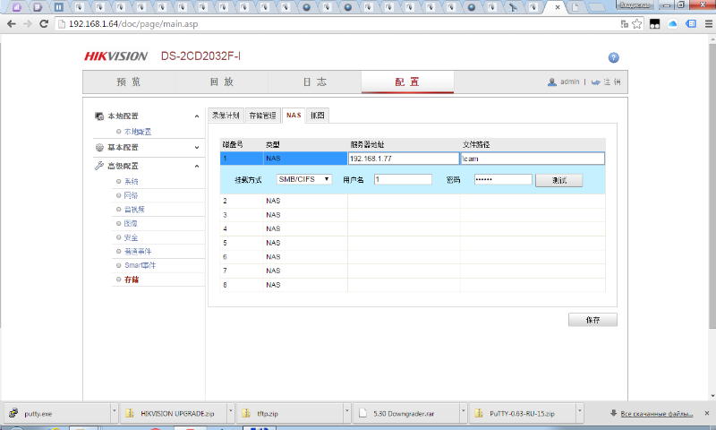

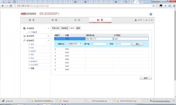

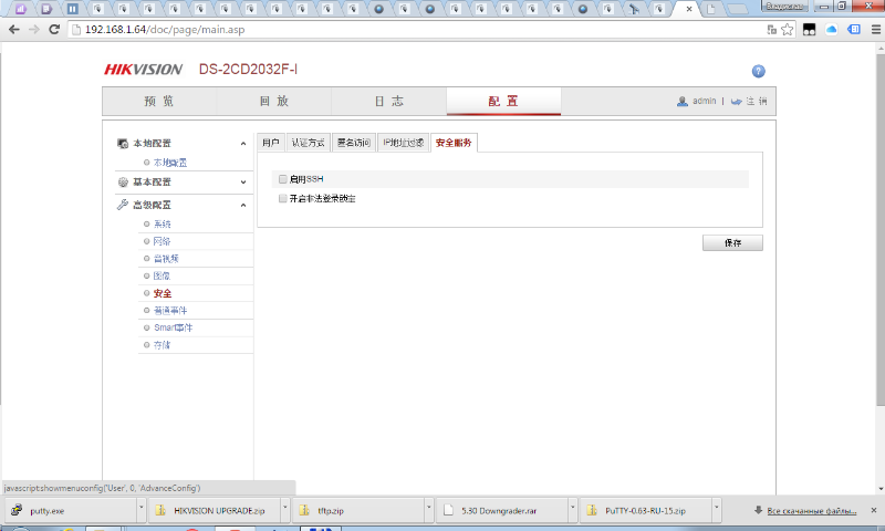

там чел меняет язык через SSH но и тут меня ожидало фиаско (((((
Все делалось по инструкции:
Но после входа, ввода имени пользователя и пароля , ни одна другая команда не поддерживалась
Так что , уважаемые форумчане, если есть какие-то мысли....подскажите, что еще можно предпринять?!Спасибо!
