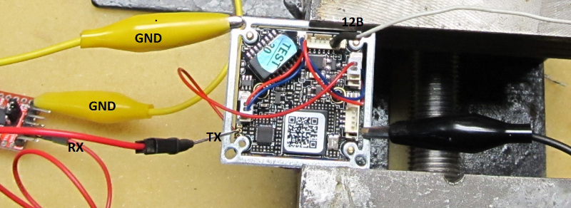

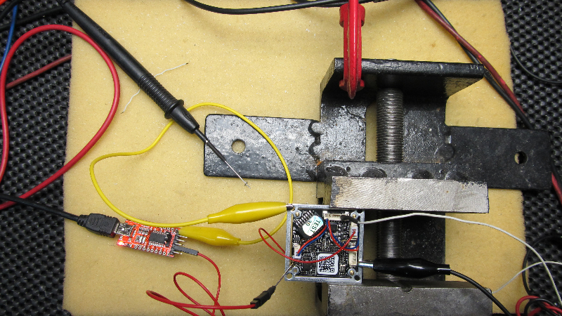

/////////////////////////////////////////////////////////////////////////////////////////////////////////////////////////////////Рассказываю про грабли .Решил окончательно добить камеру,т.е. найти выводы для диагностики.Возле основного процессора и на самой плате много мест с не припаянными деталями решил проверять все.Просмотрел много фото в интернете модификаций данных плат и расположениями UART .Где-то это две точки на плате ,а кому то и нормальный разьем еще и подписано где тх и rx.Короче не у каждого есть осциллограф,поэтому перед тем как тыкать переходник USB UART_TTL посмотреть тестером уровень напряжений в районе 3.3В(есть места 12В красивые 2 точки на плате ,так и хочется подключится),если ОК подключаем пЕреходник.Сразу к щупам тестера приделать иголку(берем термоусадку 3мм приставляем иголку к щупу надеваем "кембрик" и нагреваем),а также и к переходнику на проводке сделать, чтобы удобно можно было тыкать в плату.Вся проблема в том ,что если камера исправна и не перезагружается ТО ВСЯ ОТЛАДОЧНАЯ ИНФОРМАЦИЯ ИДЕТ В ТЕЧЕНИИ 2СЕК ПОСЛЕ ВКЛЮЧЕНИЯ КАМЕРЫ.ТАКЖЕ ЖЕЛАТЕЛЬНО ОГРАНИЧИТЬ ТОК НА БП ДЛЯ СЕБЯ В РАЕНЕ 300ма,если у вас нечайно дернется рука все будет ОК.Тк камера без подключенных светодиодов берет 70-260ма.Для начала достаточно подключить от переходника вывод GNG ,а RX иголкой ставим на плату и включаем камеру не информации переставляем иголку перезагружаем камеру,ну и скорость115200бод.Для приема информации воспользовался PuTTY.
Вопрос : так мне кажется можно остановив загрузчик "CTRL_C",как-то глянуть IP CONFIG ДЛЯ КАМЕРЫ?

Собственно, как я и предположил, Rx,Tx, rкак раз в том месте!!! Потому что уже не просто видел такое, а подключался.
Конечно, я как непрофессионал и даже не любитеть, а так проходящий мимо, потому и не использую супер сложных приспособлений, а так в руках подключаюсь аккуратно, заранее подгтовленными щупами, либо иголками заправлеными с обратной стороны в TTL адаптер.
Да, на каких-торешениях в консоль выводится все быстро и не долго, и даже при подключенном Tx ничем не порулить.

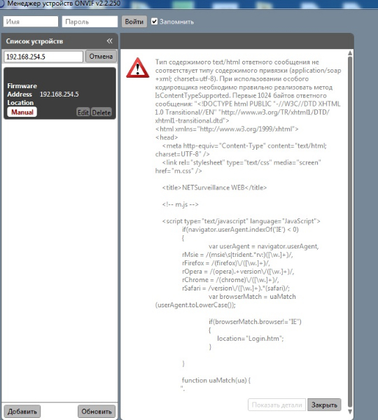

Едем дальше) Вот,что на данный момент получилось.ONVIF Device Manager выдает ошибку при подключении.И то только влоб указав айпи(DeviceManage помог остался прежний как до обновления ) чего-то вывел .Через веб морду вроде тоже заработала после нескольких попыток .Собираю попробую подключить к NVR.

В ODM явно html с веба камеры!
Надо пользоваться родными утилитами для начала, а ODM оставить в покое.
Есть также CMS, который находит камеру (должен).
Раз камера работает и со свежей прошивкой, то пробуем подключиться с регистратора, правильно указывая все параметры .
