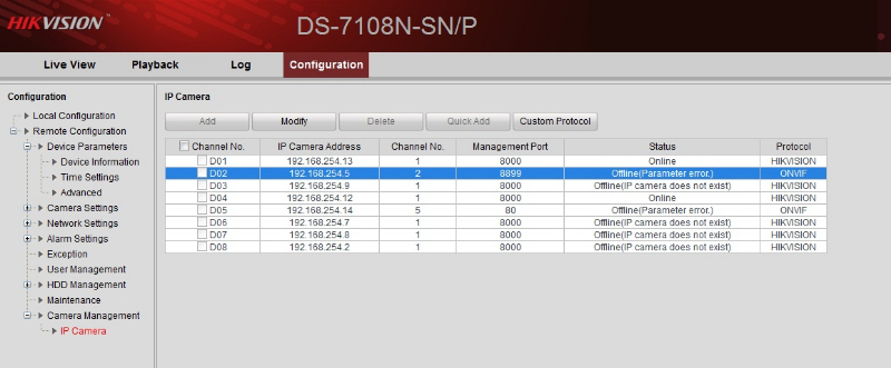

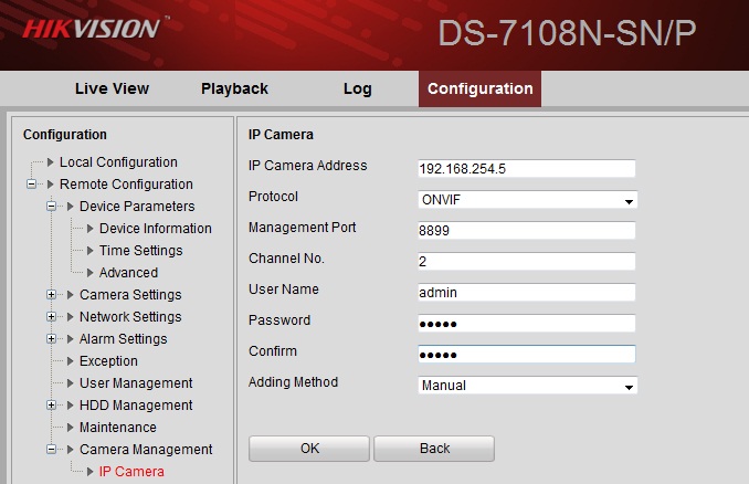

Всем привет.Вообщем ситуация такая есть NVR DS-7108N-SN/P .Подключена парочка камер HIKVISION работают замечательно.
Появилась парочка камер работающих по протоколу ONVIF.Назначил им IP соответствующий т.е. из диапазона ,что работают камеры
HIKVISION .В настройках камер NVR выбираю настройку камеры в ручную настраиваю ,протокол(ONVIF),IP камеры ,порт,пароль.В итоге вижу ошибку
"offline parameter error". Похожая тема http://www.cam-it.org/index.php?topic=8773.0 только я прошивку не обновлял.

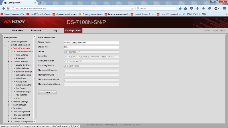

Через ONVIF Device Manager камеры работают нормально.Прошивка v3.0.7 в ютубе версия 3.0.13 https://www.youtube.com/watch?v=bQhvcqtqj4o
и вродибы проблем у автора видео не возникает.В настройках NVR есть возможность обновления но как-то не хочется получить труп. Кто чего посоветует?Спасибо

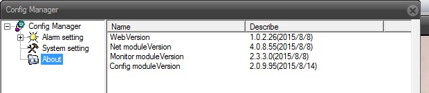

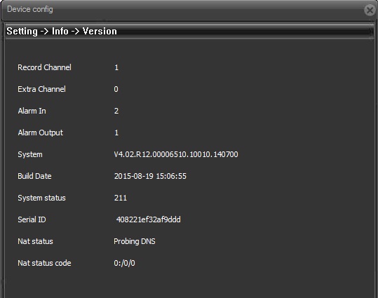

Надо добавить скриншот с соделью и версией прошивки на XM камеру!

Я имел ввиду из веба камеры, которое нужно, а это тоже кстати!

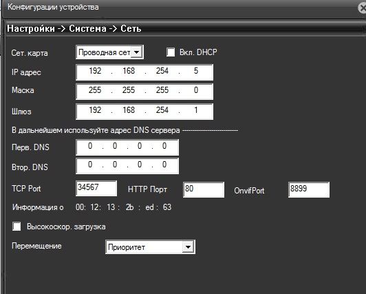

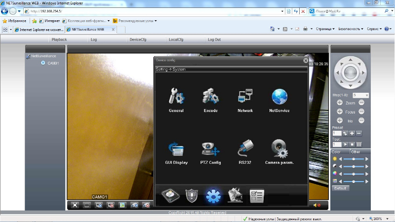

Сообщение BorisBritwa » 03 апр 2016, 14:32
Больше вроде ничего интересного.

Дата прошивки на последней картинке интересовала, ну по сути её и просил сразу!
Можно попробовать понизить прошивку на камере, есть несколько вариантов.

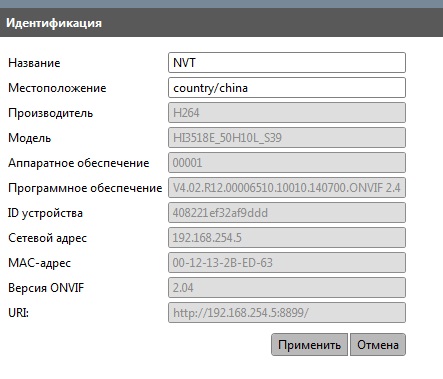

Твоя модель указана на фото, котрая я у тебя просил.
6510
Там только свежие, собственно, которая у тебя и стоит.
А так камера имеет в прошивке название HI3518E_50H10L_S38, но внутри прошивки указано, что она HI3518E_50H10L_S39.
Штуки 3 2014 года точно найдется наверное, но уже в других местах ;)

http://www.xiongmaitech.com/en/index.ph ... tail/13/78 похоже мое но только нет его там).
Также "General_HZXM_IPC_HI3518E_50H10L_S38_V4.02.R12.Nat.OnvifS.20160304_ALL.bin "но версия новее.Ну и "General_HZXM_IPC_HI3518E_RA50H10L_S38_V4.02.R12.20141209_ALL.bin" версия младше но есть отличия в названии прошивки.
Как поступить?
