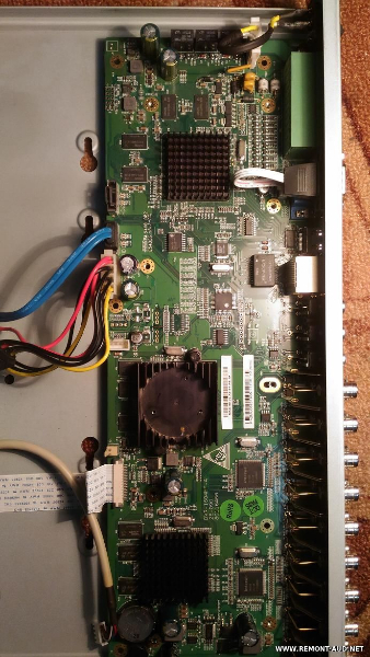

Есть уже 3 рега с одним симптомом, а точнее при загрузке зависает на логотипе, вывод один прошивка.
Вот что показывает лог.
дальше думаю пробовать стирать сектор с прошивкой и загружать по ТФТП, если не прав подкорректируйте.

Ваша плата?

Сообщение Kvintek » 17 июл 2017, 16:14
Модель и фото показывал, есть еще варианты как уточнить модель?

Сообщение iTuneDVR » 17 июл 2017, 16:47
Прошивка
Group_DVR5x16_RusEng_P_SNMP_V2.616.GP24.0.R.20140805.bin
под твой дамп на "DVR5x00_C"
С прошивкой можно сделать то, что описано постом выше!
