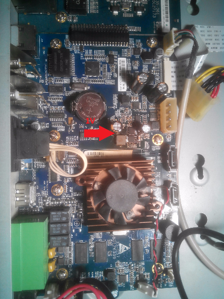

Здравствуйте! Есть 2 аппарата Dahua DH-NVR5208-P. Оба с заклинившими вентиляторами процессора TI8168-GP rev 2.1 и с потемневшей платой возле проца. Питания вроде как все в норме. Хотя одна цепь питания проца (потемневшая ) выдает 1В - не знаю нормальное или нет.
Вот то, что выдает после
setenv dh_keyboard 0
saveenv
reset:

Я так понимаю, что то перегружается из-за превышения тока потребления. Может проц сдох? Подскажите, пожалуйста.
Re: Dahua DH-NVR5208-P не включается (перегрет, не грузится kernel)
Сообщение iTuneDVR » 30 май 2017, 23:54
Это весь лог?
Стоит для чистоты эксперимента, раз уже в TTL, то сделать восстановление через run up правильным образом и лог старта сюда.
Да, печаль с вентлятором.
Адаптер питания старый или новый?

trass
Сообщения: 9
Зарегистрирован: 28 апр 2016, 20:49
Сообщение trass » 31 май 2017, 00:15
Адаптер (всмысле Блок питания) родной, нагрузку держит нормльно, не просидает.
На другом реге выдает такие же напряжения в этом участке. Контроллер питания там стоит TPS40400, вокруг нее на обоих регах были вздуты/заменены электролиты. В логах, кстати, есть инфа по опросу этой микры.
Сообщение iTuneDVR » 31 май 2017, 00:15
Да уж, может быть и такое, что камню плохо, ведь это SoC и там всё на нём.
Адаптер стоит всё таки заведомо рабочий.
trass
Сообщения: 9
Сообщение trass » 31 май 2017, 00:36
Спасибо за быстрый ответ. Завтра еще попробую отсоединить это питание и померять без нагрузки и "покурить" даташит TPS-ки, что она выдает.
Сообщение iTuneDVR » 31 май 2017, 00:42
Сбрасывать со счетов ничего не нужно, тут мелочей нет!
