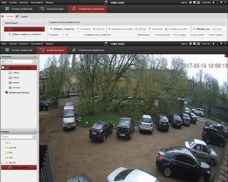

Я так понимаю по хиковскому протоколу?
Скриншоты из веба и с iVMS4200 по возможности?

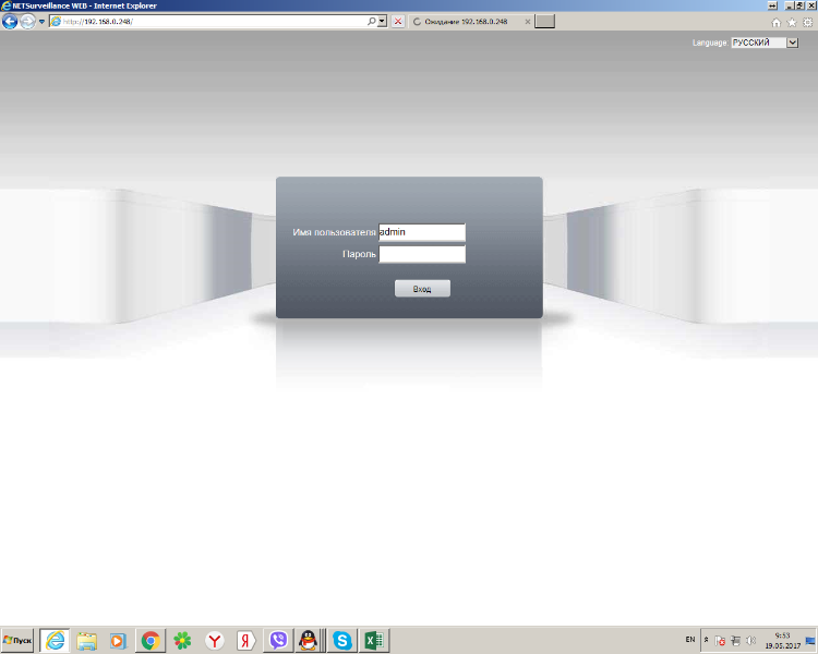

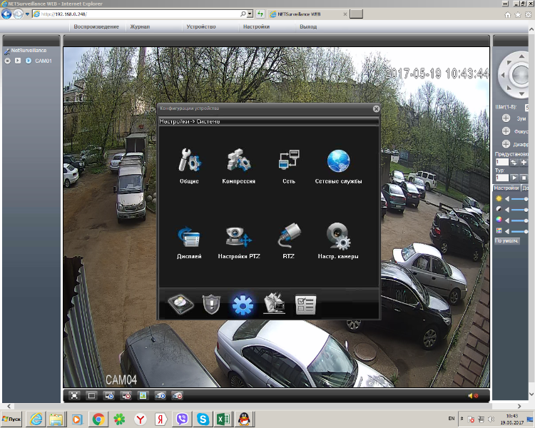

Вебинтерфейс остался от ХМ
Web-интерфейс

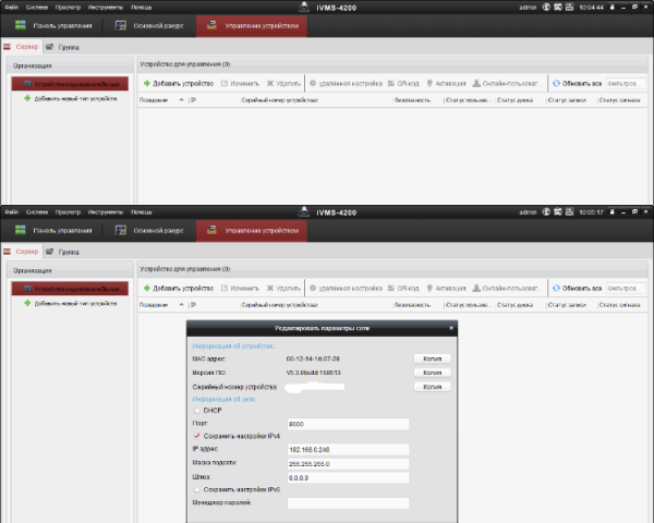

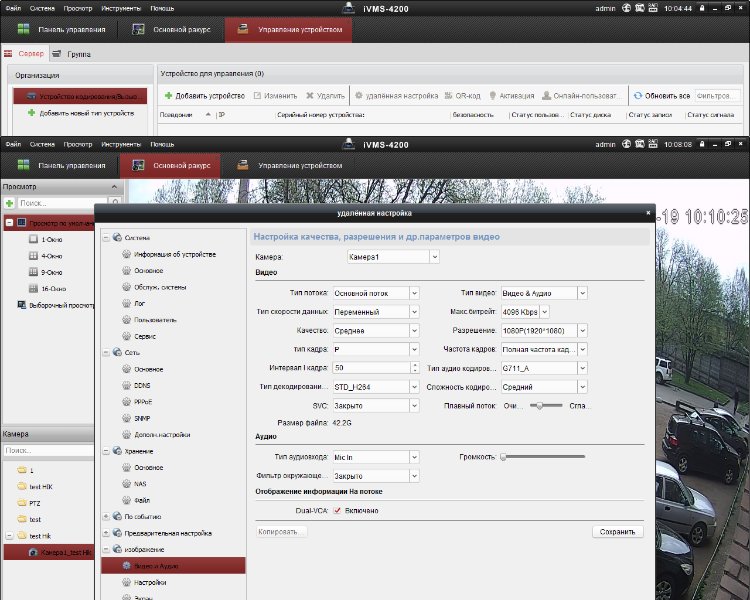

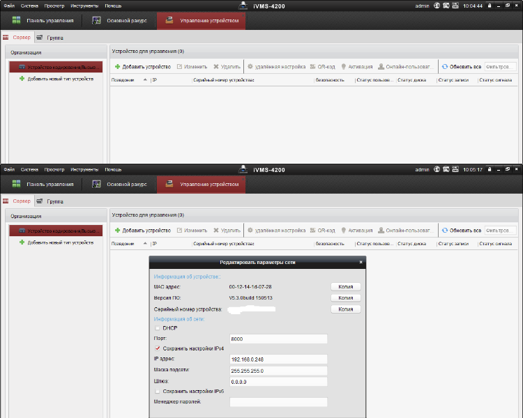

Скрин из настроек iVMS4200

Скрины с настройками XM можно выложить?
SharkiCat
Сообщения: 10
Зарегистрирован: 03 май 2017, 16:16
Re: Прошивка для камерки XM модуль IPC_HI3516C_53H20L_S38
Сообщение SharkiCat » 19 май 2017, 11:44
Интерфейс от камеры остался тот же самый

А в настройках сети и портов там явно светится 8000 или..?
Скрин по возможности!
SharkiCat
Сообщения: 10
Сообщение SharkiCat » 19 май 2017, 18:02
Получилось сделать
если подключение через iVMS-4200 - то порт 8000
если подключение через CMS XM - то порт остался старый 34567
