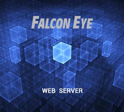

Re: AHB7032F4-LM-V2 нет загрузки
Сообщение iTuneDVR » 25 апр 2017, 19:17
Вообще-то, судя по дампу, это не XM ;)
Это "OEM Dahua", сильно переработанный и сделанный в данном случае для Falcon EYE.
Так хотелось в это верить, но всё таки это какая-то солянка!!!
Фото передней стороны платы полностью!
Потому как мне подсказывают, что это вот
http://www.xiongmaitech.com/en/index.ph ... l/2/95/112
Поэтому, хотелось бы услышать предысторию всего ;)
Хотя основное приложение названо Sofia, как у XM, что немного смущает!
При этом модель идёт как у дахуа.... и в скриптах ух сигнатуры.
Прошивки от него есть?
Где голова?
