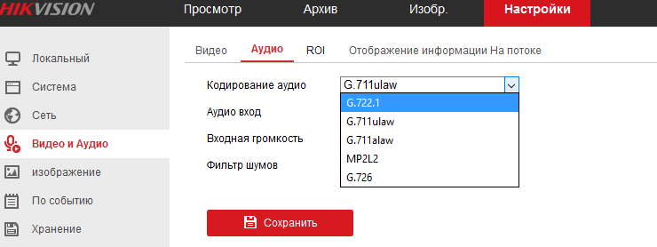

На данный момент в камерах Hikvision существует весьма скудный выбор аудио кодеков - G711, G722, G726, MP2L2.
Последний является самым качественным, но частота дискретизации весьма низкая - 16kHz, что делает звук хриплым и искаженным.

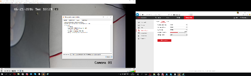

Мне очень нужно получить кодек AAC в RTSP потоке. Желательно со следующими параметрами:
Audio Codec: AAC
Sampling Rate: 22kHZ (желательно 44.1kHz)
Bitrate: 64k - 160k
Не так давно в камерах Hikvision присутствовал кодек несжатого аудио PCM, что меня вполне устраивает т.к. я сам пережимать могу аудио на лету. Но проблема в том, что в RTSP потоке PCM не приходит, и мы видим только видео. Отправлял письмо с багом китайцам насчет PCM. После чего они вообще его убрали из будущих прошивок.

Возможно, что оно всё есть, но просто выключено и тогда, но нужно просто этим заняться ;)
- Что мне нужно сделать чтобы лед тронулся? =)
Те кто берут такие потоки, просто перекодируют звук, чтобы в дальнейшем выдавать стрим нормальны, вменяемый.
- Так я бы и сделал, как уже говорил про PCM, но пережимать то нечего, PCM не попадает в поток RTSP, его можно услышать только из WEB морды камеры. Но раз он есть в WEB значит все такие в поток его можно засунуть?
