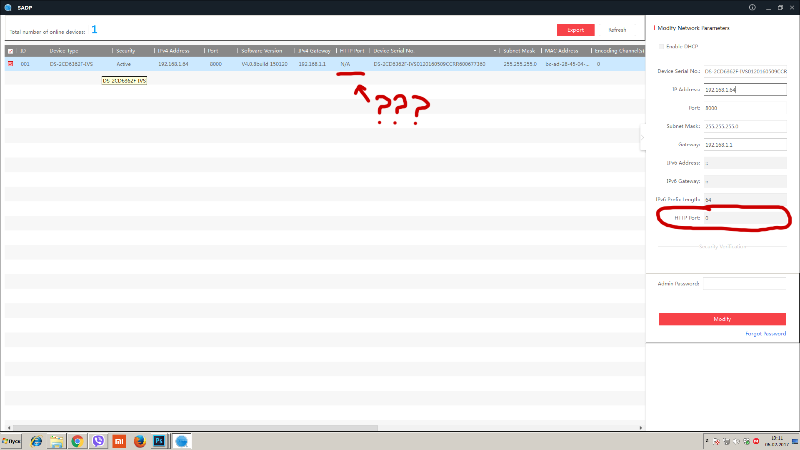

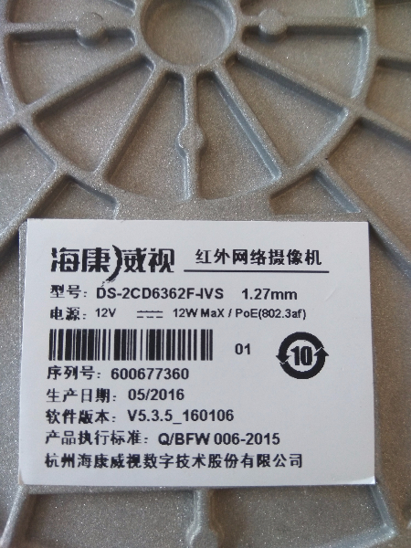

Столкнулся с непонятной ситуацией. Предисловие:
Заказчик без нашего ведома приобрел на алиэкспресс камеры DS-2CD6362F-IVS целых 4 штуки. Ну что теперь, попытался настроить все как обычно...но стандартный пароль не подходил, и просто решил скачать свежую версию прошивки и прошить через TFTP. Прошивка нормально залетела, но и все на этом и закончилось. Постоянно горит ИК подсветка, в SADP находится, но без HTTP порта. Попробовал кучу разных прошивок, но нет для китая (на китайском сайте нет для этой модели). Фото прилагаю. Что можно сделать? В каком направлении рыть? Всем заранее спасибо, надеюсь на помощь этого форума!

Качество второй картинки конечно никакое!
Ничего непонятно, лучше перезалить в хорошем качестве!!!

В данной ситуации, ничего другого как здравствуй TTL не посоветовать.
Все логи в полном виде сюда вставками. Как стартует, как перешивается и какими образами.
А дальше будет видно.
Скорее всего камера чисточинайская была просто заряжена под европу софтом и .... Обновилось европой и поняло, что это чинай и ведет себя соответствующее!!!
Если обновилось выше чем 5.4.0, штатного даунгрейда может и не быть, но опять же всё зависит от ситуации и информации в логах от TFTP восстановления.

Я пр вторую фото из SADP имел ввиду, что она не чёткая!!!

Не нужно метаний, а чётко понять, что эта за серия камер и не пытаться совсем старые прошивки натягивать на новое железо и т.п.
Будет подключение к TTL, наступит прояснение ситуации, от того, что принимается и почему не работает веб.
На вскидку, веб не работает с 5.3.0 и выше, если на чинайскую камеру натягивается европейская прошивка.
Всё остальное работает кроме веба как правило!

Второй скриншот из SADP лучшего качества можно?
Вложил в архив с логами

Из логов
DS-2CD63xxF-I(V)(S)_Firmware_v5.4.14_160427_китайская.txt
После этого камера стартует нормально на чинайском?
В SADP видится?
Изначальная пропажа веба - понятна, потому как камера чинайская, а прошивка европейская, вот и не стартовала служба, а так камера через iVMS4200 должна видится.

Да, стартует, работает, активирует ее и даже настройки меняет. Но регистратор Hik европейский, к нему подключится в таком состоянии?
Просто странно, что залил китайскую, а не пускает на вэб (думал хоть на китайском все будет языке)
И да, серийник после этого изменился. Были буквы CCRR600677360, а щас CCCH600677360

Всё правильно!
Штатная работа камеры восстановлена. Чинайское изначально и должно после чинайской прошивки быть чинайским.
Должна пустить в веб, если прошивка действительно чинайская, а не со смененным регионом через утилиту!!!
На данном этапе подключаем камеру пока по ONVIF.
Серийник правильно изменился на оригинал!!!
