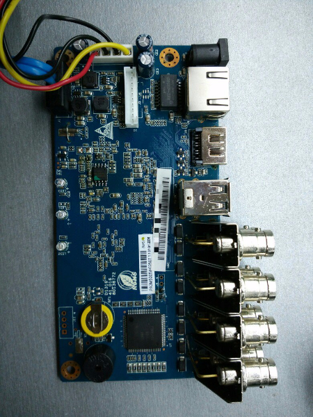

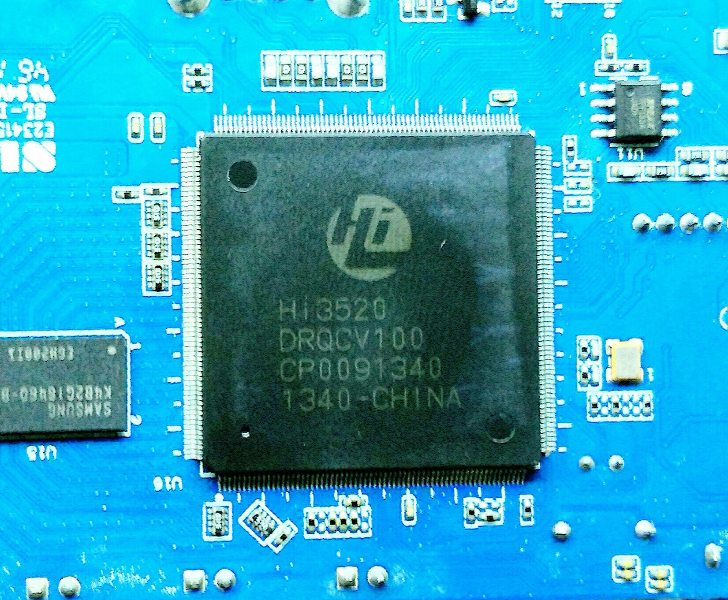

Попался AVG2108C всё с той же болезнью Dahua последних дней - мертвый загрузчик. Кирпич кирпичом, UART молчит. Возможно кто поделится дампом флеши под данный рег (кстати аналог какой модели Dahua он? :) ). И заклинаю, о люди, научите меня модифицировать загрузчик для записи программатором на флешпамять... Без данного скила - жизнь не мила...

Ветка рядом, суть та же.
viewtopic.php?t=870&start=10

U-Boot 2010.06-svn1575 (Dec 08 2014 - 16:07:32)
DRAM:  256 MiB
Spi(cs1): Block:64KB Chip:16MB Name:"W25Q128B"
In:    serial
Out:   serial
Err:   serial
judge ddr init
user init finish.cpu type: hi3520D
can't find corresponding entry
### CRAMFS LOAD ERROR<0> for /bmp_logo.bmp!
load log failed

Модифицировал загрузчик, прошил программатором, UART завелся. Изменил ID, MAC, sip, lip. Рег подключен обычным пачкордом напрямую в сетевую карту, не пингуется, соответственно не шьется...
