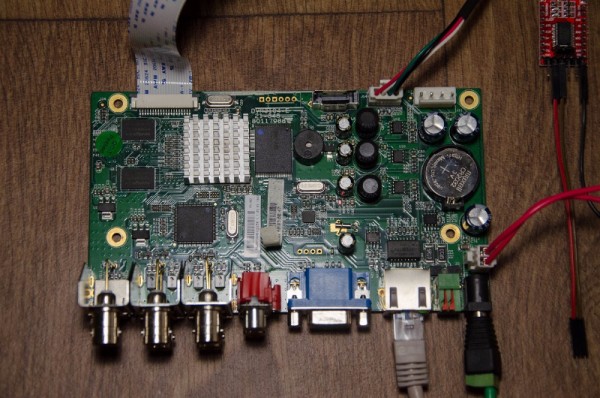

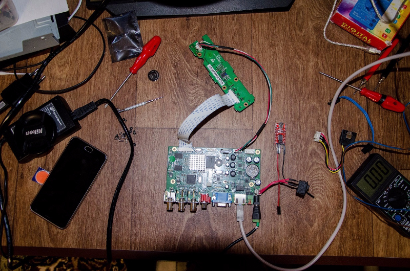

Собственно есть 3 рега, принесли 3 разных человека, у всех одна ситуация черный экран и никаких признаков жизни. разобрал, замерил питание в норме, подключился к UART а там ....ничего. проверил на 3х адаптерах, как то странно. Что может быть? может у кого есть прошивка под программатор?

Если TTL адаптер правильно подключен и ты уверен, что всё должно быть, а ничего, то значит вероятно убит загрузчик.
Сливай образ, которые доступны, выпаивай флеш, снимай дамп, выкладывай сюда для верности, прошивай верным образом, впаивай.

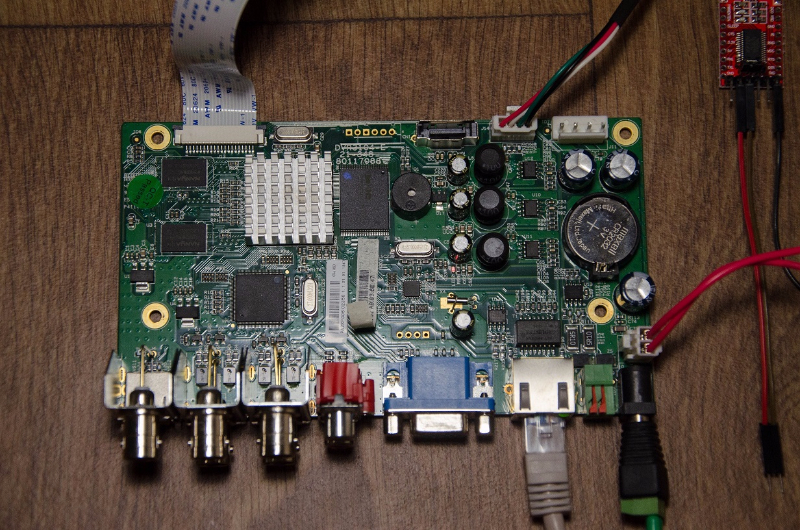

Тоже самое. На днях умер DVR3104-e
Вроде как умер, но признаки жизни подает.
Светиться светодиод на плате и на морде. Сеть горит , но не мигает. Видео нет. По сети не пингуется.

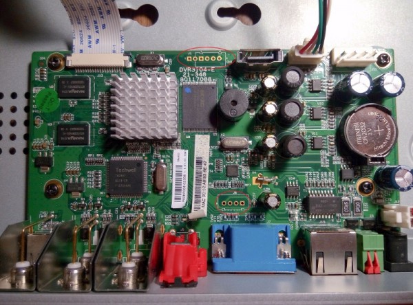

Пытался переходником на FTDI подключиться . Перепробовал все разьемы. Может по фото скажите, где точно должны быть Rx

Контактов там раз два и нащупать их не сложно.
Как правило 4-х контактная группа +5V,Gd, Rx, Tx
Питание щупаем тестером в соответствующем режиме, землю звоним, на остальных 2-х примерно одинаковые рядом характеристики и по факту если что махнуть местами.
Но если убит загрузчик, то совет выше.
Искать надо и образ и загрузчик. Второй проще, но делать надо всё правильно и тут TTL нужен будет.

Тестером пробуем группы свободных контактов по 4-е, напряжение 3.3 или 5 в зависимости от типа твоего TTL2RS232 адаптера. Если он USB то питание с платы брать не надо, только оставшиеся 3 контакта.
Скорость 115200
