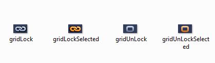

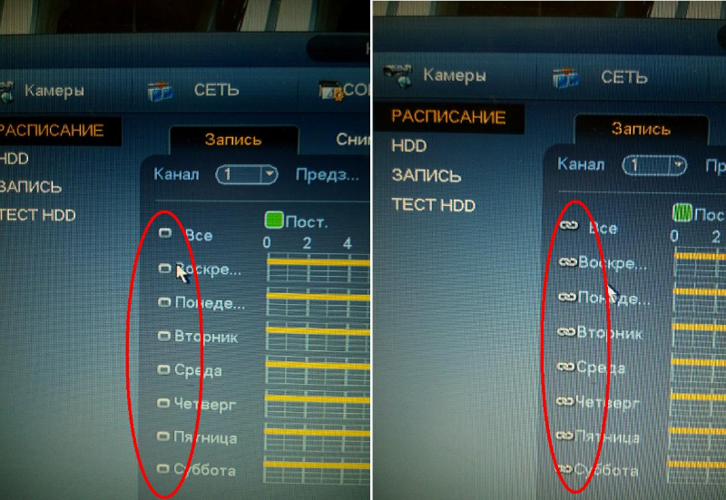

Еще небольшой вопрос по новому интерфейсу регистратора.
При выставлении расписания на регистраторе , в разделе запись есть символы , назначение которых не подписано.
Что они обозначают ?
Re: Вопросы по новым функциям HDCVI
Сообщение iTuneDVR » 19 дек 2016, 13:58
Главное цвет, а обведенное наверное элемент декора.

Вряд-ли. Оно меняется.
Сообщение iTuneDVR » 20 дек 2016, 02:17
Название может дать подсказку
Это ресурсы из прошивки General_HCVR5x08-S3_Eng_PN_V3.210.0001.10.R.20160606.bin

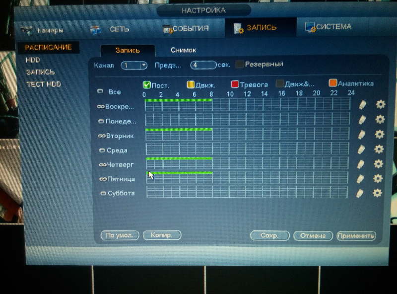

Сообщение dimamukhin » 20 дек 2016, 14:51
Разобрался.
Когда выставлены "gridLock" расписание копируется в эти дни.
