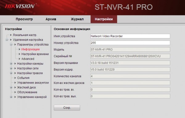

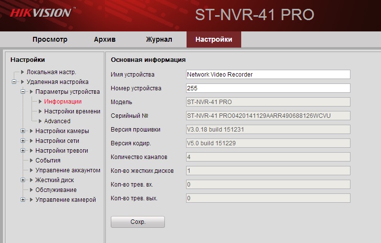

Добрый день! Требуется помощь в переименовании модели "Device Type" видеорегистратора в исходное состояние. Исходная модель DS-7104NI-SN/P

Чем не устраивает OEM вариант от ST?
От переименования он ни быстрее, ни медленнее не станет работать.
А так, техник нексколько, как во флеше на всегда, так и чисто софтово в текущей прошивки, и будет действовать пока не пере прошьешь чем-то другим.
Все реально и доступно при желании.
Для личных целей в этом нет смысла, а в коммерческих тут не требуется помощь ;)
А потом возникнет какой гарантийный случай и надо будет решать вопрос с ST и ......, стоит ли оно того?

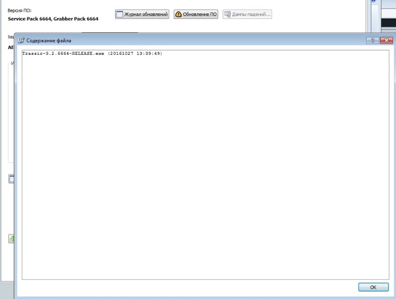

Версия Trassir 3.2.
Функция дополнительно деактивирована, вот хотелось бы исправить!

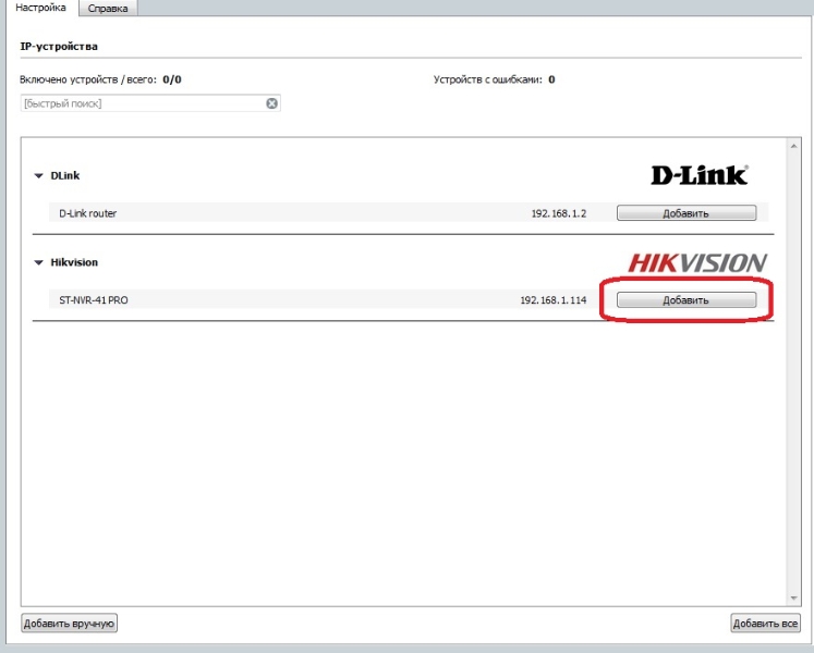

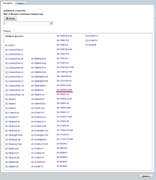

Полная версия Trassir OS
Добавление оборудования:

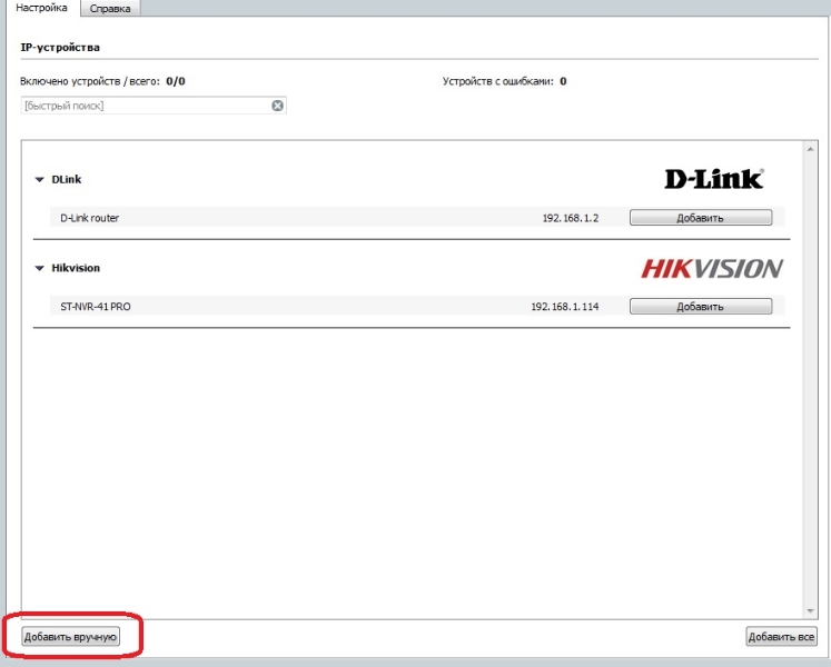

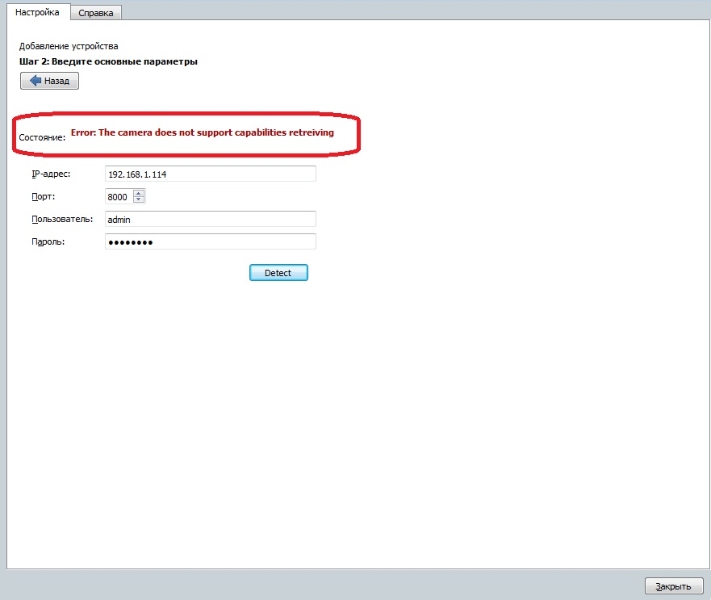

Вариант первый - автоматически выбор модели:
Ошибка что данная модель не поддерживается:

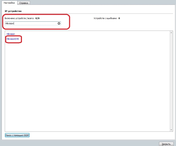

Вариант второй - добавить оборудования в ручную:
В поиске производителей оборудования вписываем Hikvision, выбираем HikvisionDVR

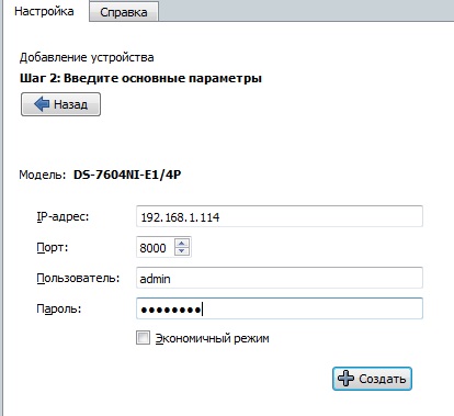

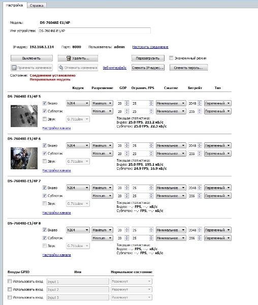

В предложенном списке выбираем модель, подходящая DS-7604NI-E1/4P

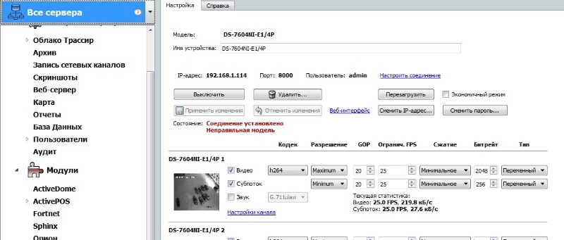

Вводим данные, далее создаем устройство:

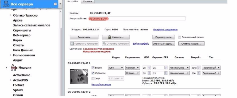

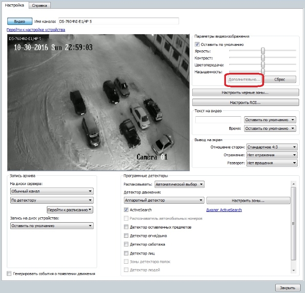

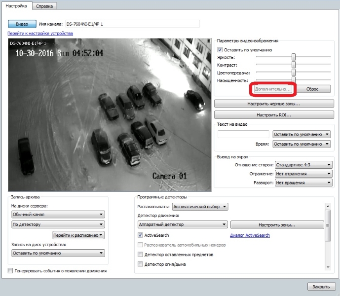

Появляется информация о подключенных каналах и не соответствии модели:

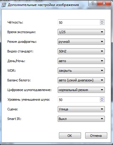

В настройках непосредственно видеокамер деактивирована меню Дополнительно - из за не соответствии модели.

Если всё остальное работает, в том числе запись видео, то не составляет труда нарулить этим на самом регистраторе ( в вебе или непосредственно), настроив камеры предварительно так как надо. Ведь делается это как правило один раз.
А так посмотрим что там.

При несоответствии модели если все иное соответствует, то ни каких проблем работы с Трассиром не замечено. Только что в крайних версиях при неправильном выборе модели камеры он в принципе может отказаться с ней работать. Так что раз заработал, то уже хорошо, на всякий случай не обнавляйся. То что неактивна вкладка дополнительно, так это скорее всего из-за неполной интеграции камеры. С hiwatch например тоже не доступен пункт дополнительно. Кроме того настрой все на камерах и не забивай голову, ни чего особенного в этом меню нет. Один раз настроил через web на камерер или через рег и забыл.
Кроме того если Трассир не левый и есть лицензия на подключение рега, то в принципе ни кто не мешает обратится в саппорт dssl что-бы добавили модель в список.
