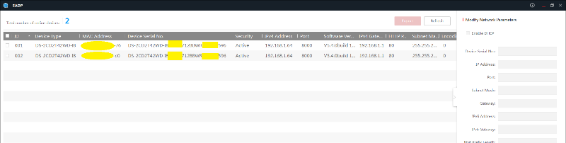

Камера отображается в SADPTool с одним серийником но с разными MAC'оми, один родной, второй с донорской прошивки:

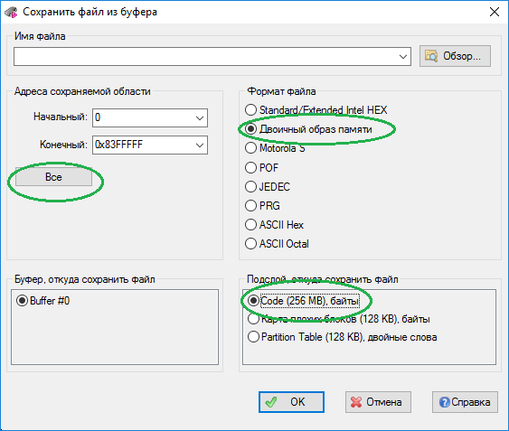

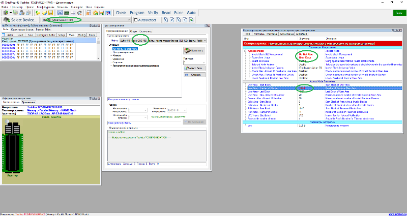

Программатор ChipProg-48 + Адаптер AE-TS48-NAND-4
Настройки считывания использовались по рекомендации производителя программатора:
Invalid Block(IB) Management - Do NOT USE
Spare Area Usage - User Data
User Area – Number of Blocks - Максимальное значение блоков в микросхеме (1024 или 2048 - в зависимости от объема микросхемы)

angel_on писал(а):Камера отображается в SADPTool с одним серийником но с разными MAC'оми, один родной, второй с донорской прошивки:
Это в первом случае полной замены одного дампа на другой без дополнительной начальной правки?

Выгрузка в exel конечно хорошо,однако, если не затруднит, потмоу как такое не каждый день увидишь, то скрин из самого SADP.
Маки и серийные можно заштриховать, только развернуть картинке на полный экран и вставлять непосредственно сюда, а не ссылками.

Скриншоты перезалью.
Скрин SADP:
