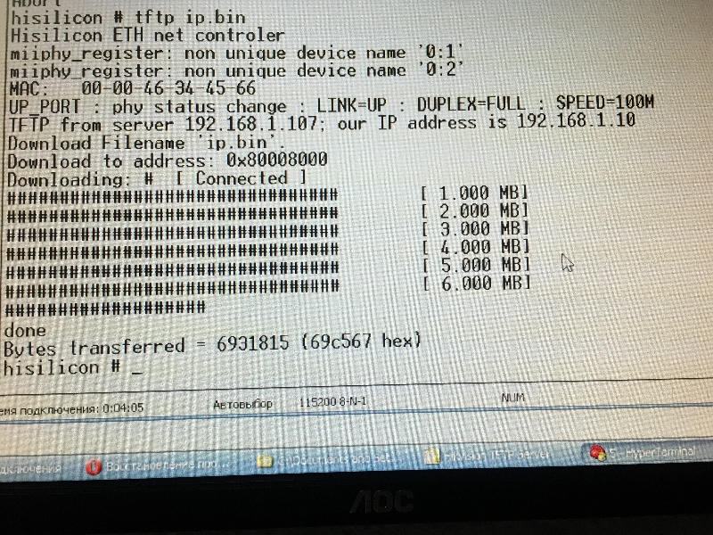

Умерла, когда в процессе прошивки завис браузер. По адресу не видит, признаков жизни не подаёт.... Виснет на загрузке "Kernet"

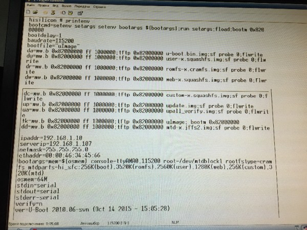

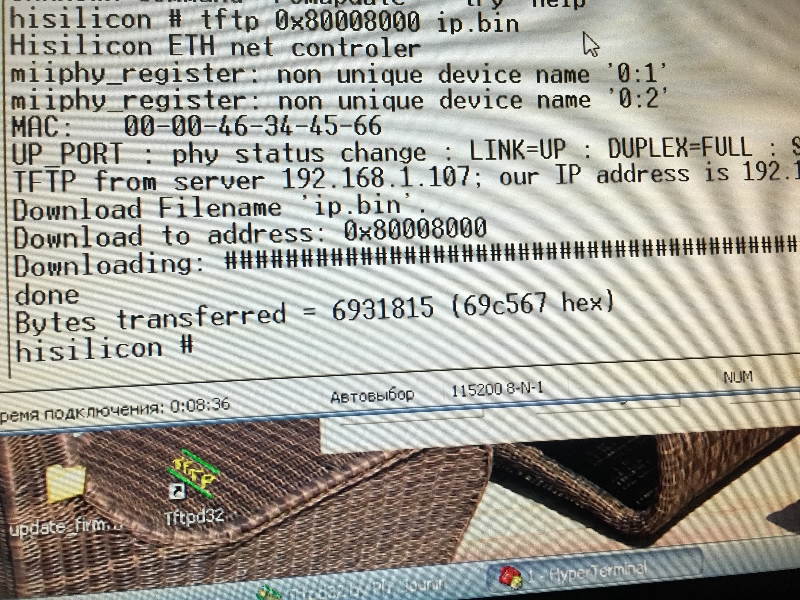

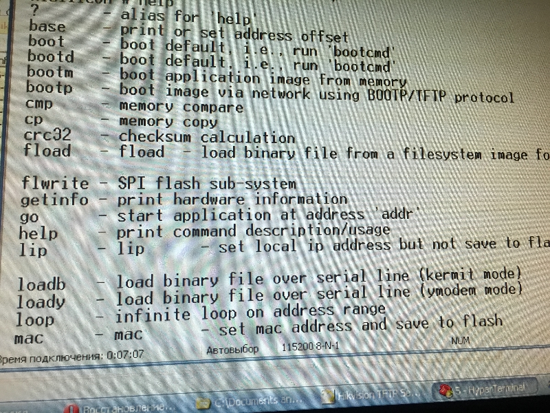

Команду для заливки прошивки нашел. Но прошивка не запускается. Вроде как после заливки её нужно прописать в правильную область памяти ? см. скриншоты.....
Подскажите действия в терминале, после заливки камеры. Какие необходимо дальше вводить команды ? Спасибо :)

У меня сейчас похожая ситуация, только с регистратором XM. Прошивка льется в него без проблем. Но никаких признаком к жизни после прошивки не подает. По всей видимости тоже нужно, что то корректировать в U-Boot.

Дать команду printenv
bavaria
Сообщения: 13
Зарегистрирован: 24 апр 2016, 14:31
Re: Прошивка камеры через TTL, команды.
Сообщение bavaria » 12 авг 2016, 00:40
Вот она, чудесная команда :)

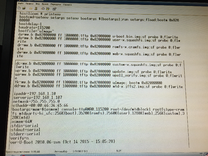

Сообщение iTuneDVR » 12 авг 2016, 13:36
Шаблоны команд:
da=...
du=...
для запуска команды run с параметром
Например
восстанавливает конкретную область, забирая с TFTP сервера, развернутого и настроенного на ПК, файл
и т.п.

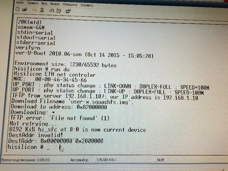

Сообщение bavaria » 13 авг 2016, 18:17

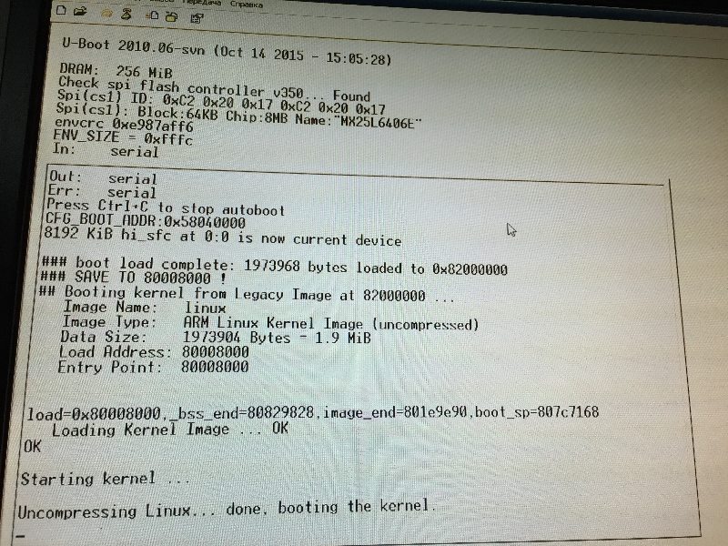

При настройке tftp сервера и команде "run du" выходит следующее собщение, как на скрине. Похоже ищет файл с определённым расшерением и не bin, а img
Сообщение iTuneDVR » 13 авг 2016, 22:38
Подключить регистратор к локальной сети
Настроить адреса сервера и клиента соответствующими командами:
seteenv ... ( ... - это имена соотвествующих переменных из printenv)
Проветь командой ping связь
Положить файлы в каталог с TFTP
Пользоваться командами run ...
