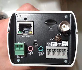

На данный момент доступна для экспериментов камера DS-2CD4012FWD-A. Вероятно в будущем могут попадаться DS-2CD4025FWD-A или DS-2CD4026FWD-A
Фото разъемов
ISAPI мы сейчас используем для этого, но нам получается все время нужен сервер который эти запросы отправляет. Хочется сделать модификацию прошивки которая могла бы сама на себя (как на localhost) отправлять ISAPI запросы на изменение OSD.

wooferclaw писал(а):На данный момент доступна для экспериментов камера DS-2CD4012FWD-A. Вероятно в будущем могут попадаться DS-2CD4025FWD-A или DS-2CD4026FWD-A
Фото разъемов
Чуть больший ракурс можно охватить?

вот ракурс побольше
с OpenPlatform до этого не сталкивался, знаю что SDK для него производитель так просто не дает, требуется договор со множеством ограничений.
Насчет первого варианта - очень интересно! Подразумевается что нужно пересобрать digicap.dav прошивку с помощью Hiktools включив туда некий дополнительный функционал?
Был бы очень признателен вам за рекомендации с чего начать и какими шагами двигаться.
Re: RS232 на камерах Hikvision
Сообщение iTuneDVR » 27 июн 2016, 18:51
wooferclaw писал(а):вот ракурс побольше
Супер!
А я-то гадаю, где там такой разъем! ;)
