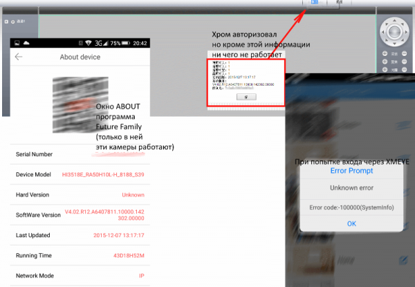

Скажите пожалуйста, можно ли камеру A6407811 перепрошить в 00007810 или еще как нибудь решить проблему?
A6407811 работает только c FutureFamily и ни через один браузер не получается в нее войти, а так же не работает xmeye и ни одна cms.
В 00007810 работает все вышеперечисленное.
Помогите пожалуйста разобраться с проблемой.
Есть камера: A6407811 HI3518E_RA50H10L-H_8188_S38 она подключается только к мобильному приложению Future Family
Не получается подключится к камере ни через браузер ни при помощи General_CMS ни при помощи мобильного приложения XMEYE.
Как ее можно заставить все это уметь делать (или хотя-бы кое что из перечисленного)?

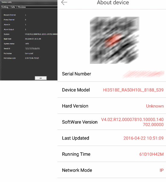

Еще есть камера 00007810 18E_RA50H10L_8188_S38 - на ней все это работает замечательно.

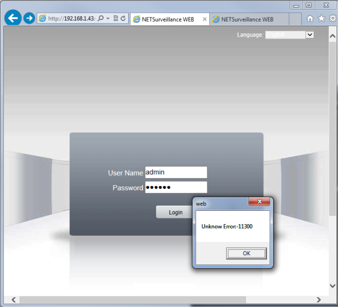

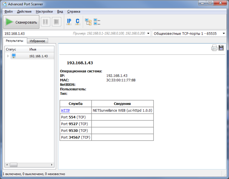

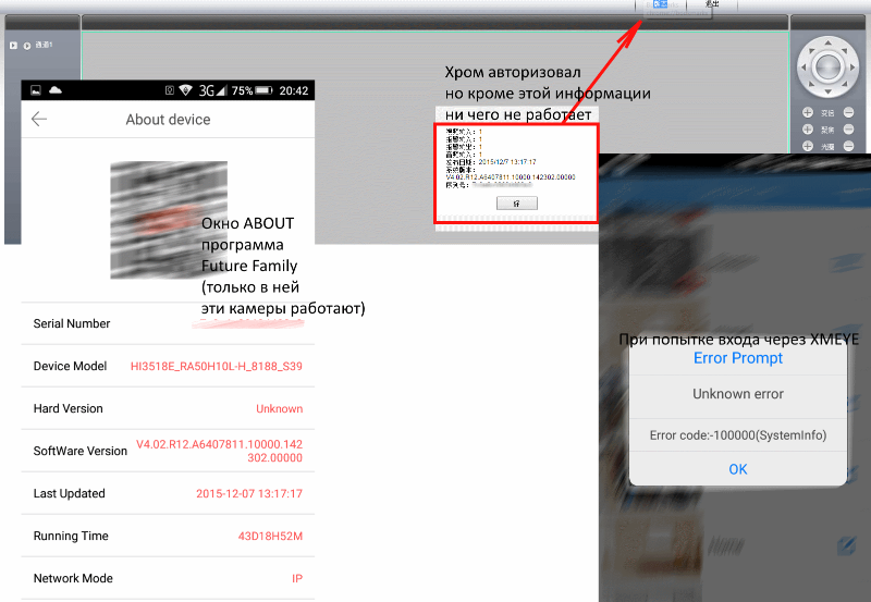

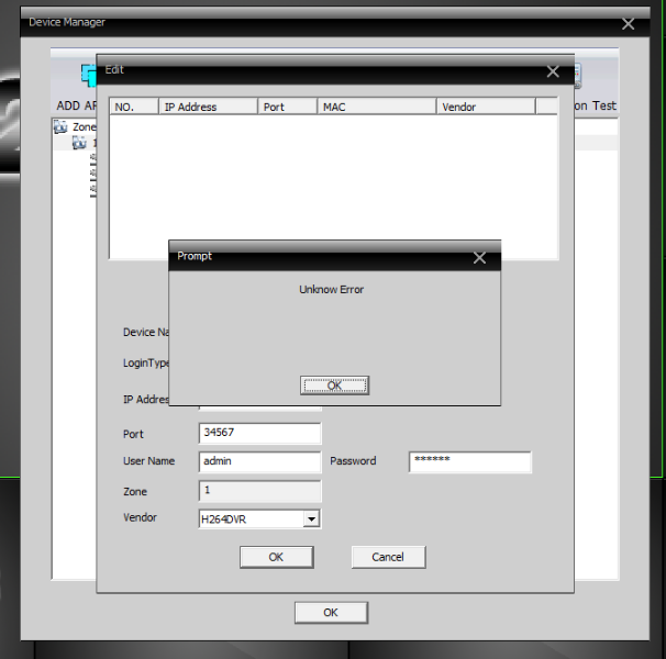

сделал все возможные скриншоты (объеденил некоторые из них т.к. больше пяти не получатеся прикрепить):
00007810 - все работает идеально
A6407811 - проблемы
Проблемная-порт сканер
Проблемная-при попытке входа через IE
Проблемная-при добавлении в CMS
Проблемная-Chrome,XMEYE,FutureFamily
В этой камере все работает

Это действительно xm. На их сайте есть прошивка для этой платы и она успешно прошивает её. Их приложение (только для мобильного) видит камеру и работает с ней через их облако. Несколько таких камер есть ,все ведут себя одинаково.

Да и заходить надо конечно не в хроме, а в IE т.к. там используется технология ActiveX, с режимом совместимости и добавление узла в доверенные!!! Это как правило наиболее вероятный сценарий, а остальное так, догадки! ;)
