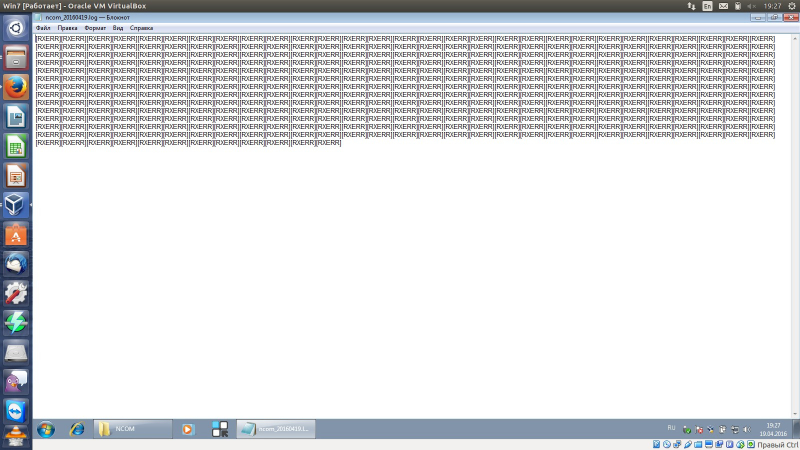

Добрый день! при подключении к разъему "232" не могу получить читабельный лог во время загрузки рега. Может лог идти в чинайской кодировке? Подключался NCOM-ом и PuTTY.

Так значит что-то не правильно!
Куда именно подключался?
Прямого RS232 там нет, а вот TTL есть и нужен адаптор TTL2RS232 и с него уже на правильно выставленных параметрах RS232 порта на ПК (скорость, четность, управление потоком) можно что-то увидеть!

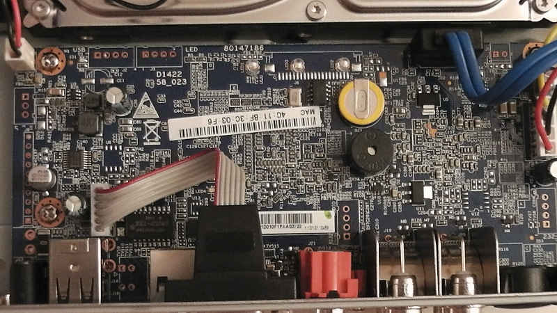

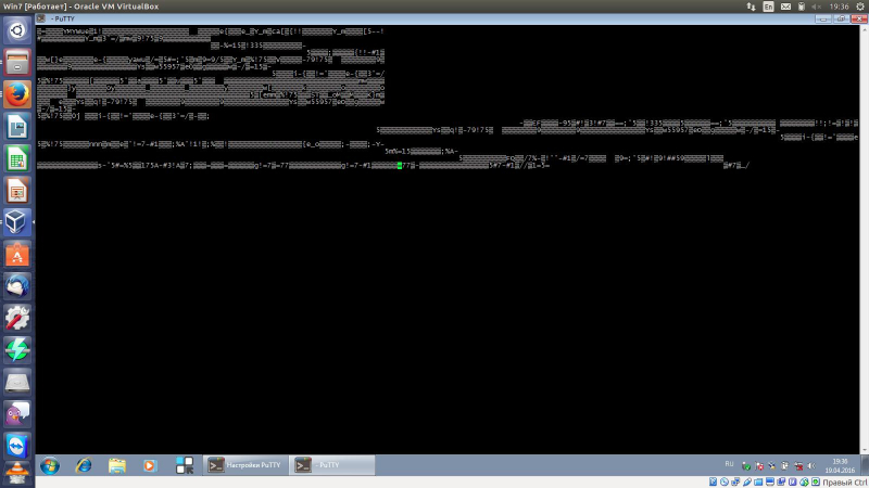

Справа на фото платы четыре контактные площадки с надписью "232". Если считать квадратную площадку первой, то на 1-ой - +3,3V, на 2-й - +3,3V, 3-я - GND, 4-я +5V. Подключаюсь адаптером USB-COM на PL2303 на 3-ю, 1-ю и 2-ю площадки. Если при подключении поменять местами 1-ю и 2-ю площадки, то или ничего не идет, или так как прислал на скрине. Настройки порта в PuTTY: скорость менял от 2600-115200, бит данных - 8, стоп биты - 1, четность - нет, управление потоком ставил XON/XOFF и "нет".

Да, была совсем недавно тема по дахуа, в которой там тоже на плате RS232 оказался!!!
Но я почему-то встречался только либо с чисто распаренным и выведенным наружу RS232, либо с TTL.
Если это действительно RS232 на борту, то ищи рядом микросхему преобразователь уровней, типа MAX232!!!
Если это так, то адаптер не нужен, а сразу надо это гнать в COM порт нульмодемным.
Скорость - 115200
Биты - 8
Стоп - 1
Чётность - нет
Управление потоком - нет
