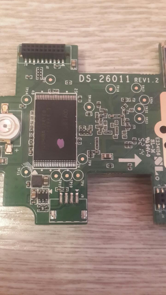

TTL это разъем который справа ?
Какой лучше купить
http://ru.aliexpress.com/item/2pcs-lot- ... 261.73ksUH
http://ru.aliexpress.com/item/PL2303TA- ... 7e05df2d49
http://ru.aliexpress.com/item/New-PL230 ... 260.3oaKIM
Или они все одинаковые ? Win10 X64
СПАСИБО большое за помощь!
Re: Восстановить трупика 2CD2432F-IW
Сообщение iTuneDVR » 03 апр 2016, 21:54
intellcomm писал(а):TTL это разъем который справа ?
Да, похож.

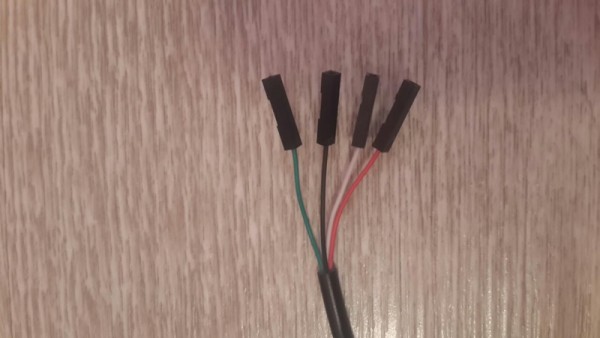

Подскажите какой провод куда припаивать и дальнейшие действия ?

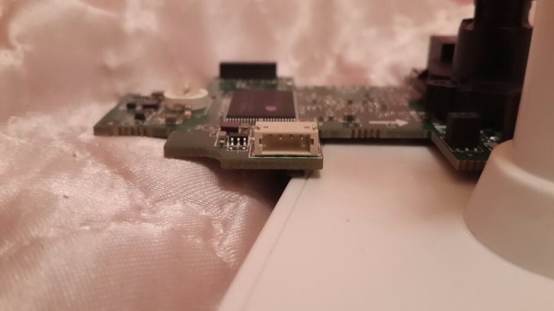

К сожалению разъём сломался ))
Заранее благодарю за инструкцию.
Сообщение iTuneDVR » 11 май 2016, 12:39
Поздравляю с приобретением.
Во сколько обошлась покупка и где брал?
Как ты умудрился его сломать?
Контакты вызвони для начала, либо посади разъем на место!!!
+5V(3.3) Rx,Tx,Gd
Обрати внимание на крайний правый контакт с треугольником! На хике это земля.

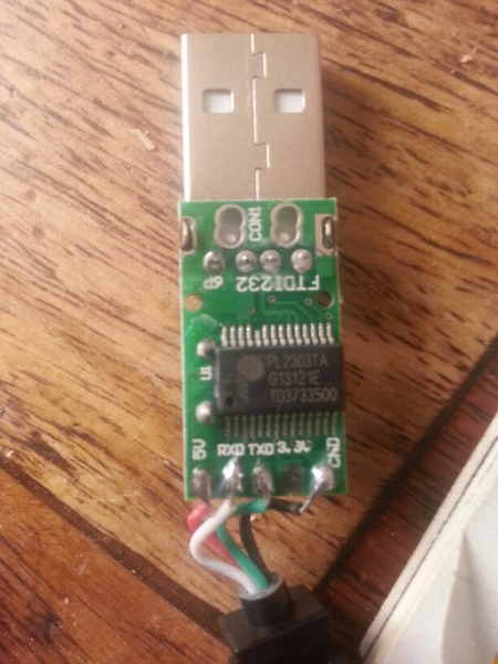

Брал тут http://ru.aliexpress.com/item/PL2303TA- ... 49780.html

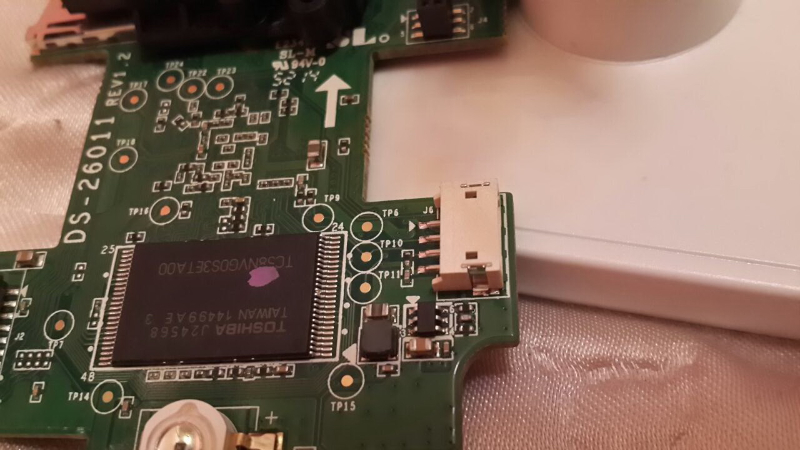

Как теперь понять где какой контакт на плате, кроме треугольника :)
Сообщение iTuneDVR » 11 май 2016, 21:41

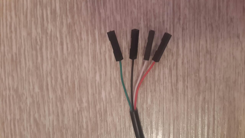

Контакты иду по порядку, да и на другом конце у тебя пины.
+5V(3.3) тоже крайний, но он тебе не нужен т.к. у тебя питание по USB
Rx, Tx по порядку идут.
Затолкай концы в средние пины.
