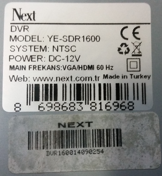

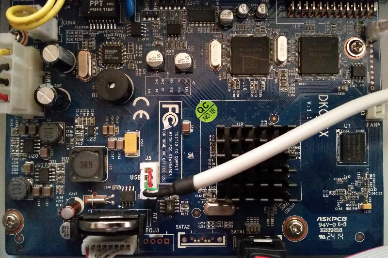

Турецкого производства Next&Nextstar YE-SDR 1600
Не знаю сколько им пользуются. Пароль забыли, книжки и диски потеряли.
-Мифический производитель какой то, сайт не нашли, поддержку тем более. (только интернет магазины где такой можно купить, мануалов и софта не скачать…)

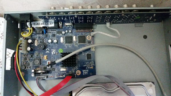

-Кнопок «ресет» или перемычек на плате нет. (только беленькие для куллеров разъёмы 2 шт.)
-Пробовал батарейку вытаскивать, дата слетела на 2013.10.10

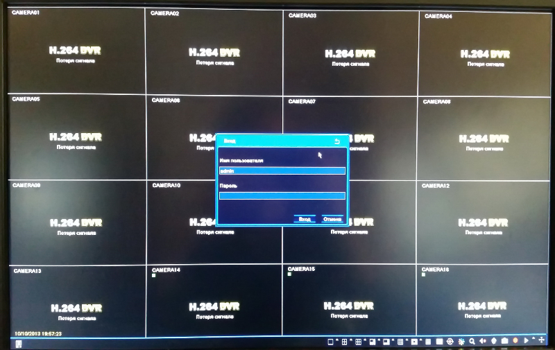

-Стандартные пароли (типа: 0000, 1234, 88888888 и подобные) пробовали.
-Программки генераторы по дате пробовали (3 шт. уже не помню какие) не подошли.
На заводские сбрасывать не желательно, записи ценные (на неделе кража была на складе где камеры писали на этот рег.)
Подскажите как быть.
Фото прилогаю:

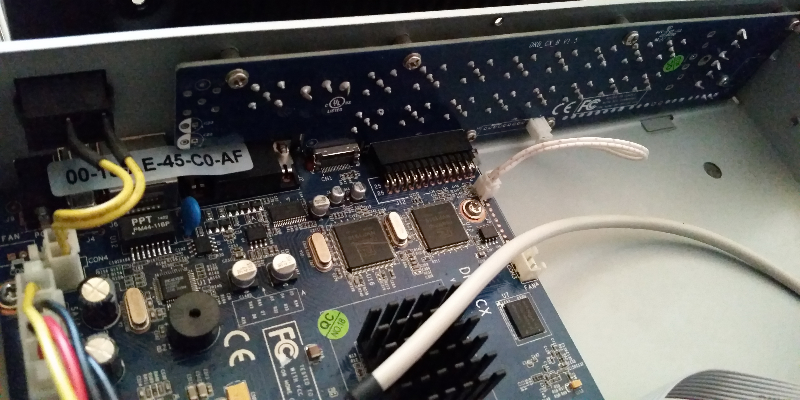

Еще бы тогда скриншот с веба, фото в очень хорошем качестве с платы, а так ссылка на продукт http://www.next.com.tr/en/ye-sdr-1600/524/product
По поводу ценных данных, то наверное лучше снять жесткий диск вообще т.к. уже снималась батарейка и сбилась дата, а если на регистраторе выбрана схема постоянная запись, то он просто затрет что-то записав пустоту!
Подумал действительно турецкое производство, но как и золото у них не то с помидорами, так и регистратор...
Пошарив и интернете нашлось, что это TVT. ;)
https://cloud.mail.ru/public/L7ks/zwag6eqcP
Тут софт CMS и мануал, по скринам которого и определилось, осталось только понять модель, чтобы поискать прошивку и...
Ткнись за одно в телнет, чтобы понять доступен вообще он или нет!
А TVT у нас это например PRAXIS и другие.....

На второй фотке, чуть ниже и правее батарейки 4-х контактный разъём.
Возможно это TTL!
Вызвони контакты и ищи TTL2S232 адаптер.
Подключайся и надо смотреть, что там.

Сброс к заводским настройкам:
На экране регистратора!!
Имя пользователя: admin
Пароль: 6036huanyuan (мне подошол)
или: ttvvtthuanyuan
После сброса:
Пароль: 123456

После ввода 6036huanyuan на локальном мониторе, рег сказал подождите , через минуту ребутнулся и стартанул уже с паролем 123456
