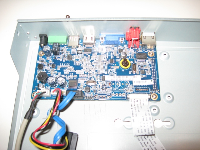

Сообщение iTuneDVR » 01 янв 2016, 00:16
На мониторе что-то показывает?
Тормози загрузку в u-boot
выполни
printenv
сюда лог
а так сделаешь потом
setenv dh_keyboard 0
setenv appauto 1
save
reset
