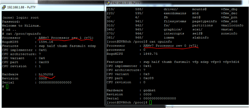

А я тоже вот спросить хочу почти также.
Есть зверь под названием Longse LS-N2008PD
Кое как нашел пасс к руту чтобы подтелнетиться.
В корне выдает только следующее:
Что за платформа узнать можно как нибудь еще? В линуксе не силен.
А то рег оказался гуамно. Интерфейс урезан, минимум настроек. И в довесок еще детекция движения не работает нормально. После перезагрузки не включается, после вкл/выкл галки активации начинает работать, но может самопроизвольно отключиться через минуту/час/день.
Как же было бы замечательно увидеть на нем прошивку от MBD6016E-E например =)
(none) login: root
Password:
Welcome to HiLinux.
# cat /mnt/custom/ProductDefinition
cat: can't open '/mnt/custom/ProductDefinition': No such file or directory
# ls
init.sh ko minigui
# cd ..
# ls
app data init nfsroot share var
app_tmp dev lib opt sys www
bin disk linuxrc proc tmp www_tmp
boot etc lost+found root usb
config home mnt sbin usr
Есть еще реги тантос и goview.

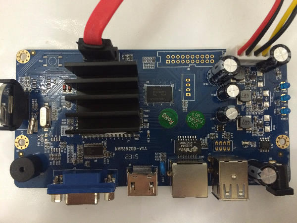

Фотки прикольные и они очень даже нужны, однако фотка внешнего вида девайса тоже не помешает, как и информирование остальных о споcобе доступа во внутрь, найденного кое-как
4-х контактный разъем наверное TTL, но может быть и USB.
Пробуй подключиться и логи в студию, а также ссылки на прошивки для аппарата. Можно добавить ссылку на устройство производителя, для большего понимания, что это такое.

Одинаковость скорости процессоров (не учитывая ревизии) - это конечно хорошо, но есть масса всего другого.
Хоть как маломальски есть "ограничения" , не буду употреблять слово защита, от прямого и тупого копирования.

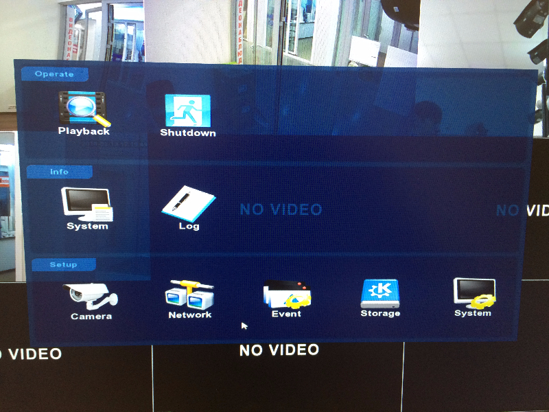

Раз уж тут появился GoView, то дай его скриншоты разные, ссылки на прошивки и пр. информацию.
Возможно даже выделим это дело в отдельную ветку именно этого оборудования.
