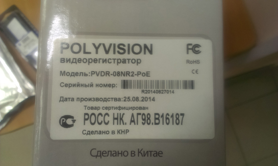

Сегодня обратился товарищ с проблемой с этим аппаратом PVDR-08NR2-PoE.

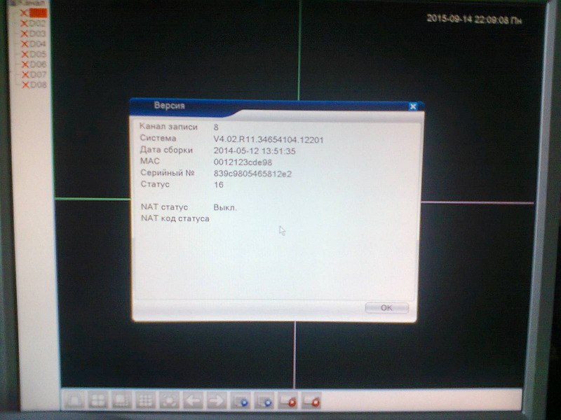

При подключении IP камеры изображение на мониторе замирает на некоторое время и потом нормально и так по кругу, причём в вебе и в CMS онлайн всё нормально! Странно, но заказчик явно не доволен таким раскладом.
Попытки самостоятельно обновить штатными прошивками с сайта поливижена не привели к успеху, по причине того, что прошивки не принимаются регистратором! :)
Техподдержка сослалась, что сейчас железо другое и есть изменения в нём с момента производства того и мол прошивки не прокатывают и они крайние для этого аппарата. :) :)
Один такой аппарат товарищ уже отправил к ним, а вот второй предстоит, вот и обратился ко мне, чтобы понять можно ли что-то вообще вообще сделать.
На старте стояла по заявлениям техподдержки последняя прошивка и предложили отправить аппарат им для замены, чтобы устранить проблему.

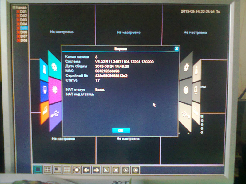

Сразу поняв в чём может быть дело, уже задача решилась без шума и пыли.
Итак: Время не синхронизировал и делал на скорую руку ;)
До
После
Всего-то 5 минут делов, включая все обновления, перезагрузки, загрузки + фотосессия и результат на лицо ;)

Ставил не только последнюю версию прошивки, но и General_General_PVDR-08NR2-PoE_NBD6908T-PL_V4.02.R11.20140725.bin для начала, которая у них есть на сайте в разделе скачать, конечно предварительно подготовив плацдарм ;)
А дальше все стандартно!
