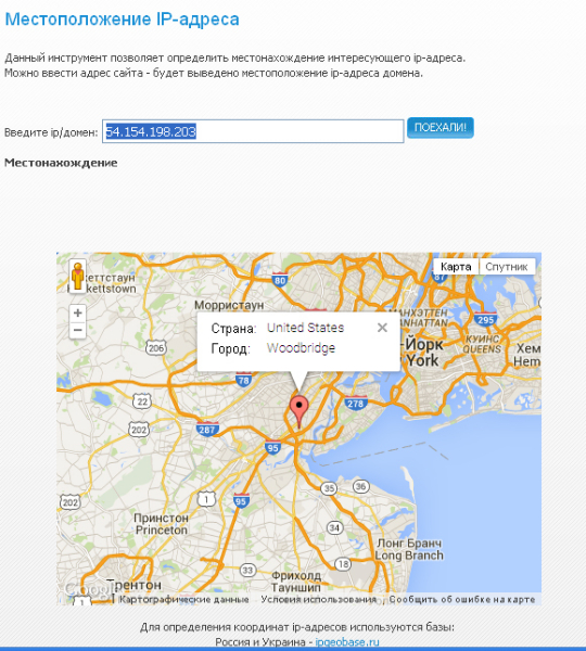

Плюс обратил внимание, что хоть в камере и убрано подключение к EZVIZ, но в статистике подключений в самой камере присутствует соединение с IP 54.154.198.203, а это Большой брат ;)
Случайно это или это такая оплошность х.з.
При чём, я сразу этого соединения не видел, потому как его и не было. Камера у меня постояла, какое-то время и потом я в терминале выполнил ряд команд и с удивлением обнаружил установленное соединение!!! ;)
Без имени-4копирование.jpg (371.6 КБ) 2506 просмотров

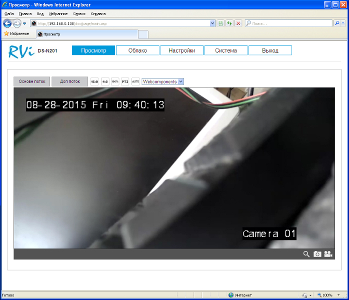

Сунувшись в IE порадовался, что видео идёт и ту, а до этого никак не хотел с этой прошивкой в нём. Смотри фото с галерее.
