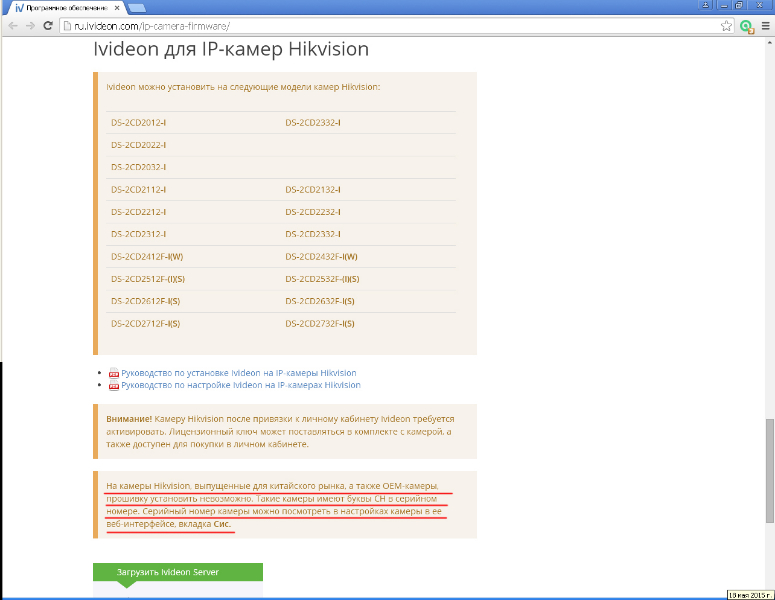

Эта оригинальная прошивка перезагружает камеру по кругу на чинайских камерах сборки после 2015 года.

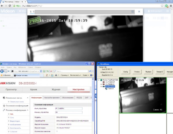

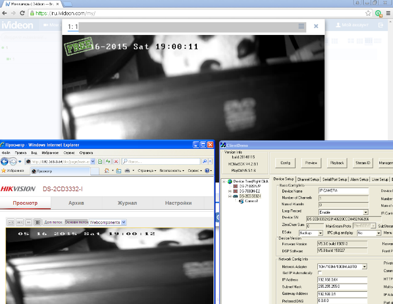

Интегрировал в чинайскую DS-2CD3332-I выпуска июль 2014.
В 5.3.0 всё немного по другому чем делалось ранее!
Хиковцы немного изменили формат некоторых вещей внутри прошивки и модуль

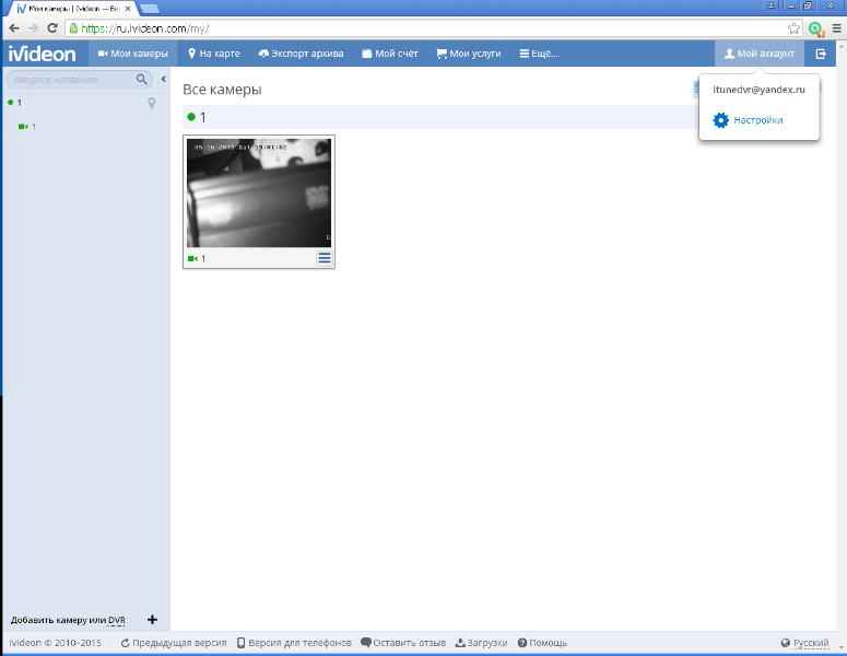

iVideon, поначалу, никак не мог подключить камеру к личному кабинету и
тем более о видеопотоке не было и речи.
Разобравшись в чём дело и кто виноват, пришлось вручную внести правки и вот оно заиграло!
