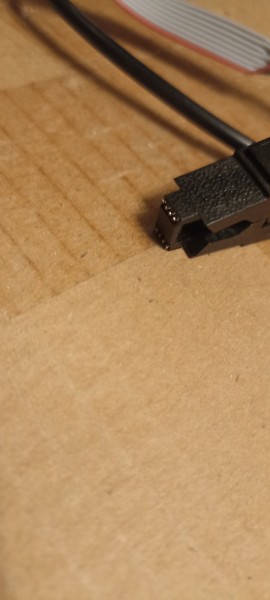

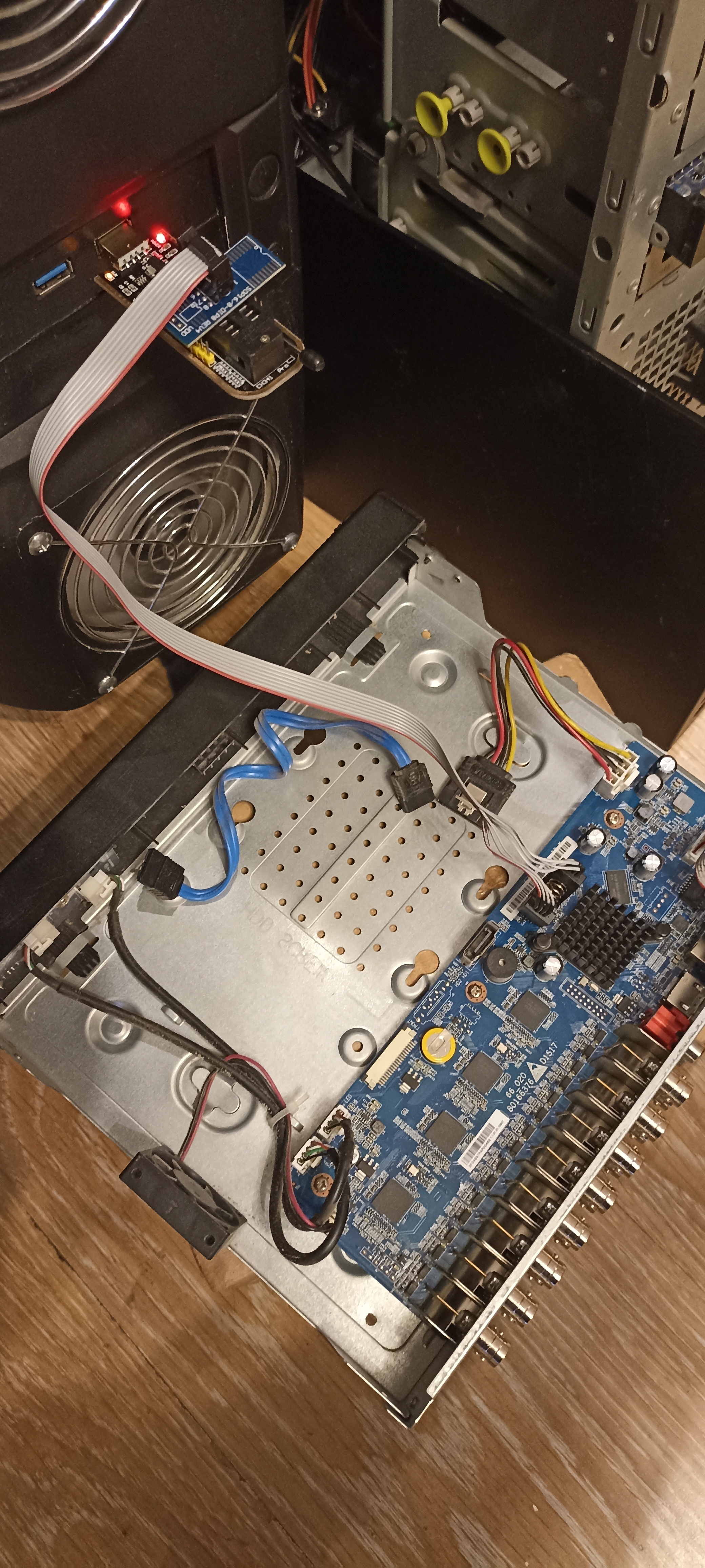

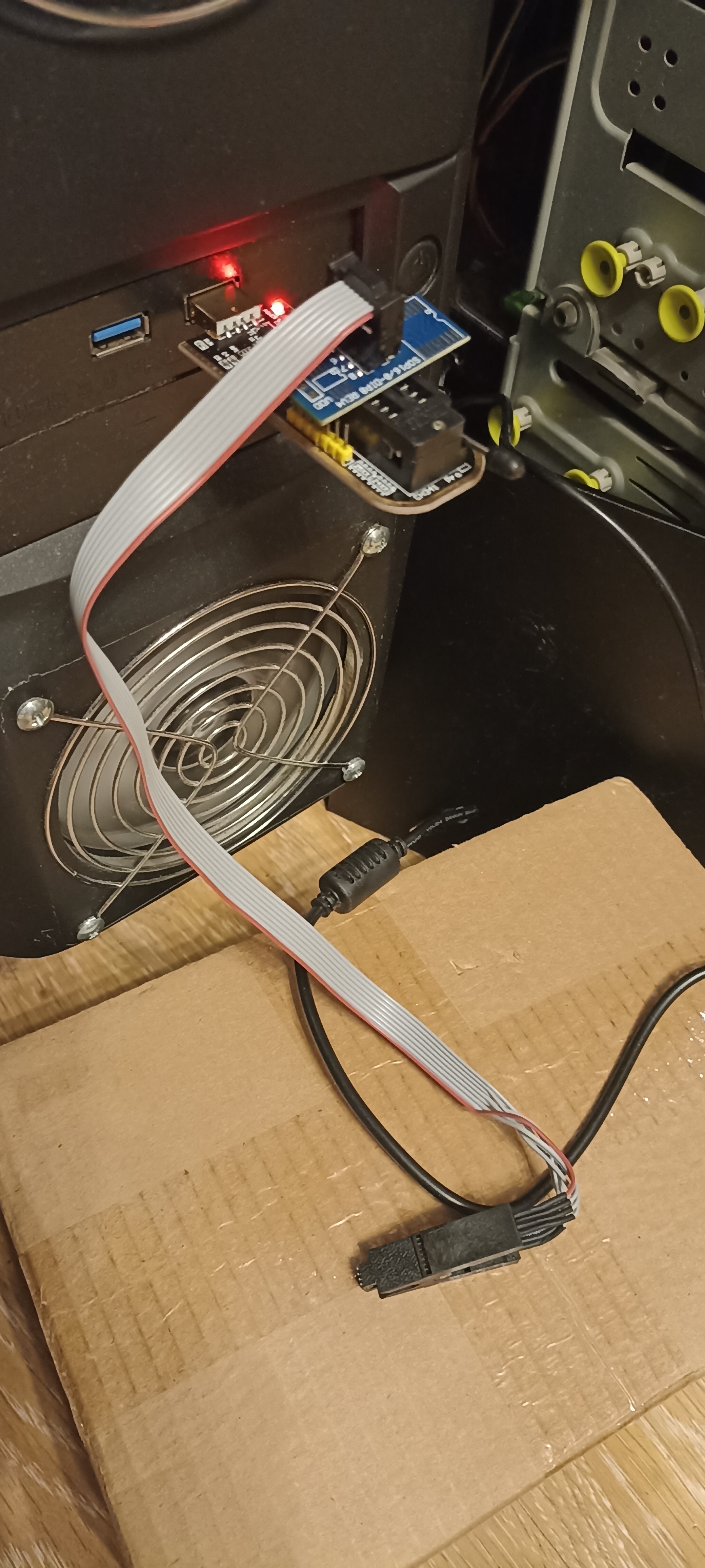

пробовал найти на плате UART порт безуспешно :(
могу перешить bios на программаторе.

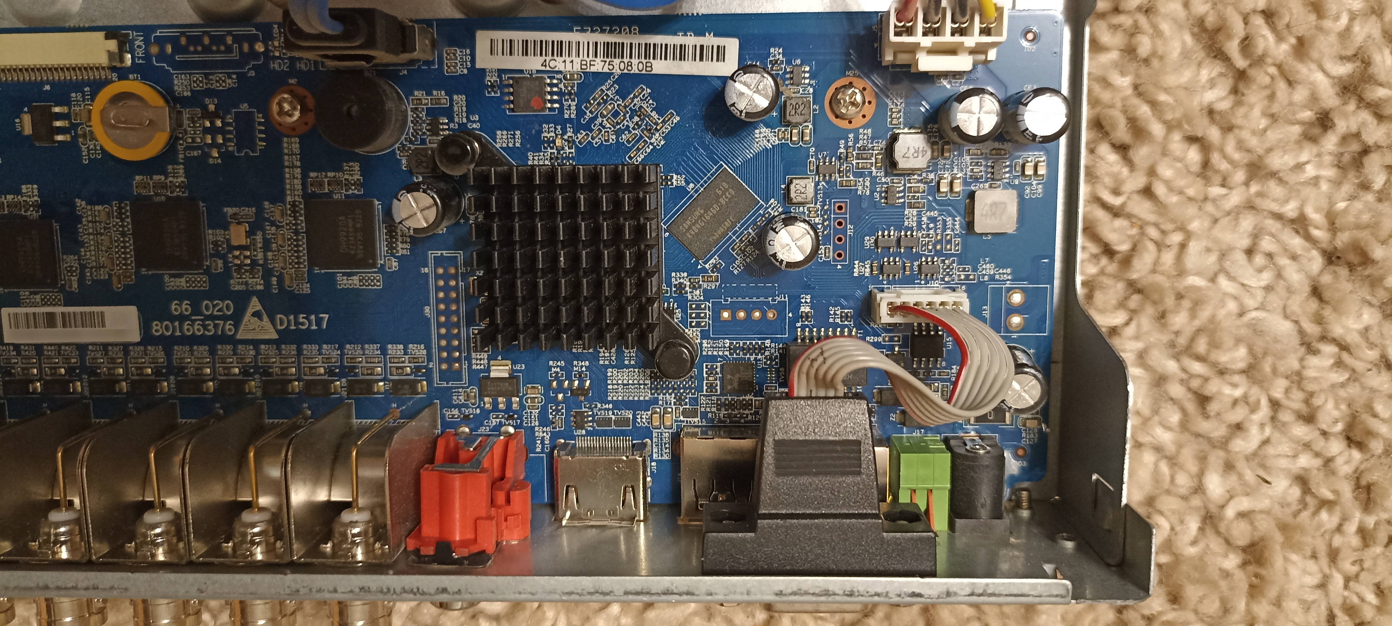

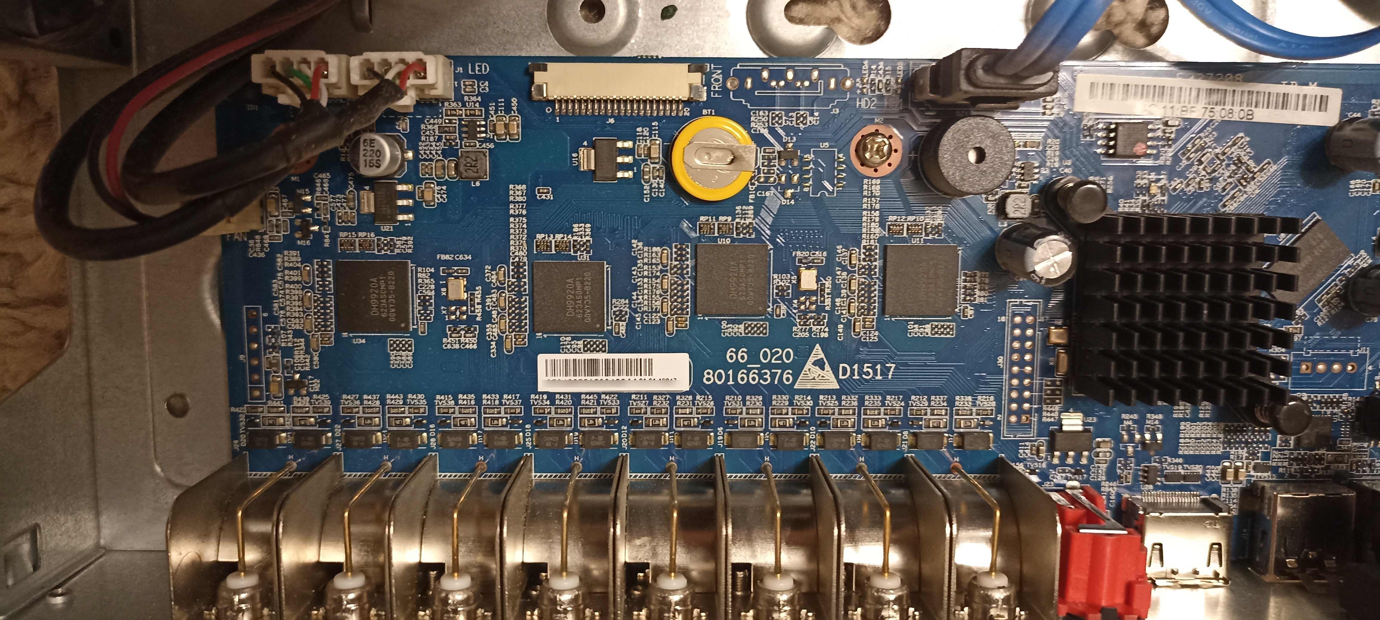

Фото платы.
UART должен быть.

фото платы

Да уж, сложно описать с какими трудностями мне пришлось столкнуться решая эту задачу, но пока результат обрадовал.
1. Прошивки по мануалу к этой плате не подошли!
2. Залив дамп флеша от HCVR5xx8-S2 я получил полный кирпич.
3. затем захотелось вернуть назад родную прошивку, и все вроде бы заработало в полудохлом состоянии.
4 я давай сравнивать прошивки в бинарном коде, где были явные различия.
5. черт дернул меня и я начал скачивать все имеющиеся дампы HCVR5xxx прошивок и сравнивать по внутреннему содержанию со своим дампом.
и это оказался HCVR5xx8 - S3. то есть на заводе на корпус налепили не ту наклейку в оригинале это должен был быть HCVR4116HS-S3
6. после заливки дампа прошивки я конечно же потерял серийный номер, а так как я не хотел искать UART порт, я отредактировал серийник в дамп прошивке. также за серийником в небытие ушел мак адрес, но с его восстановлением через редактирование дампа прошивки не получилось.

Сообщение fobos » 04 апр 2025, 00:50
ух, давненько я сюда не заглядывал, а тут кипят нешуточные страсти... :) ...уарт обведен
