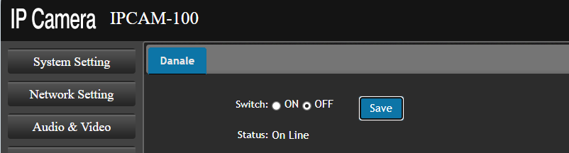

В результате анализа, понял, что камера работает не корректно.
При попытке отключить в камере доступ через "облако" ничего не меняется.
Т.е. при нажатии кнопки "OFF" во вкладке "Danale" камера продолжает показывать статус "Online" и соответственно транслирует траффик в облако.
По все видимости программный глюк, перезагрузка в данном случае не помогла.
- изображение_2023-11-14_100152174.png (19.13 КБ) 2375 просмотров
Re: Помогите определить брэнд камеры.
Проблема может быть в данных конфига. Надо снимать дамп и анализировать. Возможно, что если сделать сброс правильно, то глюк уйдёт.
