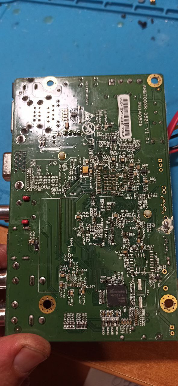

Не могу стереть конфиг регистратора а точнее пароль, стираю участок во флешке 0x7A0000 до 7FFFFF
получаться раздел mtd в нем вижу только логи, заводской должен быть admin admin
удалял custom) не загружается, в консоли нету , сеть ip не нахожу.

sf erase 7A0000 60000
помогло на как то странно работает.

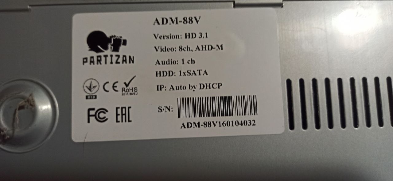

не могу найти мак и серийник

В целом проблем не должно быть.
Адреса верные 0x7A0000 до 0x7FFFFF
Надо их в 0xFF и залить замп.
Конфиг целый и пароль там есть, но отличный от admin, судя по хешу, а так, же есть еще пользователь video, adm, помимо admin, но в группе admin, со своим паролем. Пароли можно попытаться сбрутить, если они неизвестные.
Да, адрес и размер в команде.
Мак и серийник в крипте, до переменных окружения загрузчика
