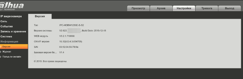

Случай оказался не сложный, даже легче чем был предыдущий вариант в прошлом году, с dahua камерой, перешитой по ошибке кастомной прошивкой в ростелеком. Не мог понять, что случилось, а после подключения к консоли был приятно удивлен логами от ростелекома.
Пришлось повозится и конечно восстановить.
В этот раз действительно справится каждый. Способы могут быть разные, я решил оптимальным для себя, хоть и с осторожностью сохранив образ оригинальный от ростелекома.
Конечно, речь идет в обоих случаях поднятие без физиопроцедур и прогревания, только софтово ;)

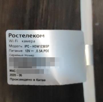

Потом, взял данные SN и MAC с шильдика камеры, пусть хоть такие, чтобы не выдумывать.
После было подключено по P2P и проверено в мобильном приложении. Все нормально показывает.
2021-11-13_14-43-50 (2).png (37.68 КБ) 13927 просмотров
Пока все участники эксперимента довольны, а эксплуатация покажет, как ведет себя устройство в жизни. ;)
