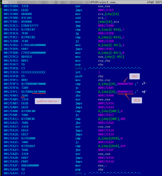

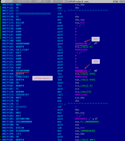

Недавно, случайно увидел пост на одном из форумов о небольшой проблеме у чинайцев с ПО PSS и невозможном его использовании при просмотре архивов видео и пр.
Софтовое, ничем не обоснованное ограничение и ничего другого.
Удобный для своего времени софт, но заброшенный, неподдерживаемый, но используемый большим количеством пользователей.
Конечно, есть SmartPSS и его ранние версии, но оно не совсем то, что нужно, а крайние версии его отказываются понимать раннии версии родного железа Dahua. Ни туда, ни сюда. Везде обложили ;)
Но, 10 минут внимания и битовый патч по сути дела. Старею видимо ;)
За основу был взят образ
https://yadi.sk/d/hXrA0gDtzevUZg

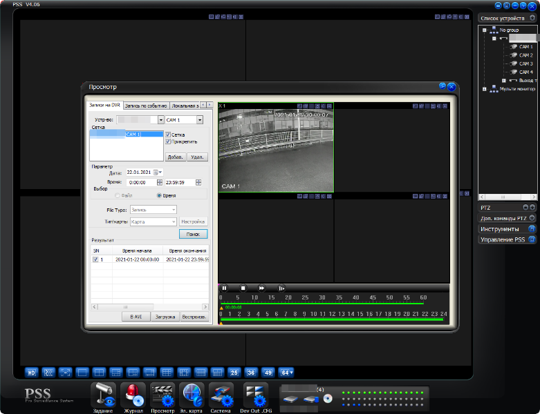

Проверка результата
Изменения
Сравнение файлов PSSProject.exe_ и PSSPROJECT.EXE
0017EA00: 07 08
0017F25D: 07 08
#Dahua #PSS #PSSWorkAfter01.12.2020
