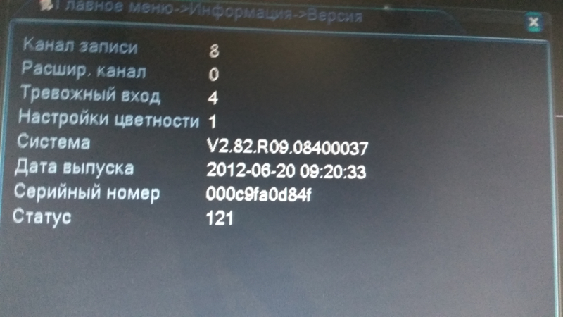

hack2003
Сообщения: 88
Re: Oltec hdvr-88avh слет настройки не сбрасывается в завод,
Сообщение hack2003 » 07 ноя 2019, 21:46

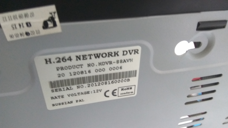

А свежей прошивки нету? Я не могу понять принципа нумерации, серии. Это надо стереть последний мегабайт?
Сообщение iTuneDVR » 07 ноя 2019, 21:51
hack2003 писал(а):А свежей прошивки нету? Я не могу понять принципа нумерации, серии.
Это модель DVR5008L
Прямо суперсвежее с новым функционалом искать не стоит и надеяться, но если и найдется там минимум.
Самое главное очистить содержимое mtd области, закрыть доступ и лучше сделать на текущую пересборку и обновить с закрытым телнетом, чтобы было спокойнее.
hack2003 писал(а):Это надо стереть последний мегабайт?
Да
