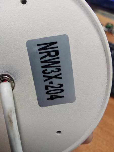

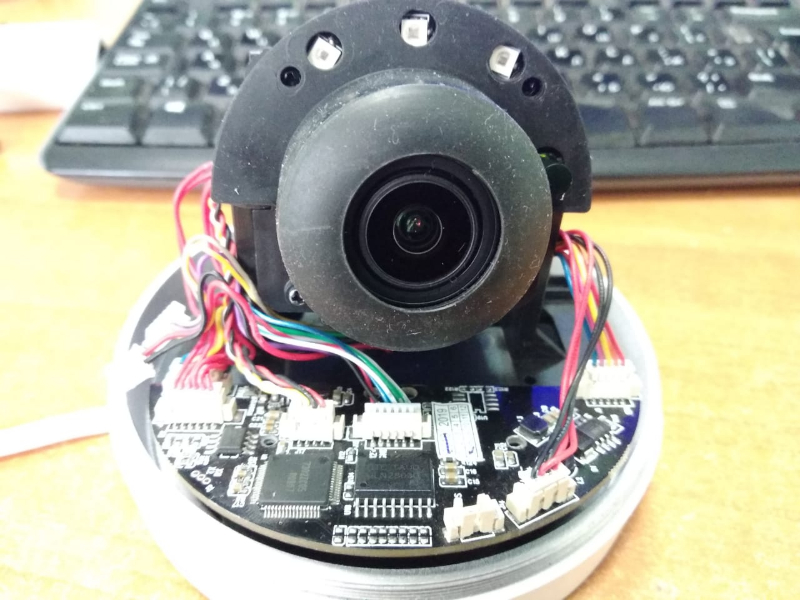

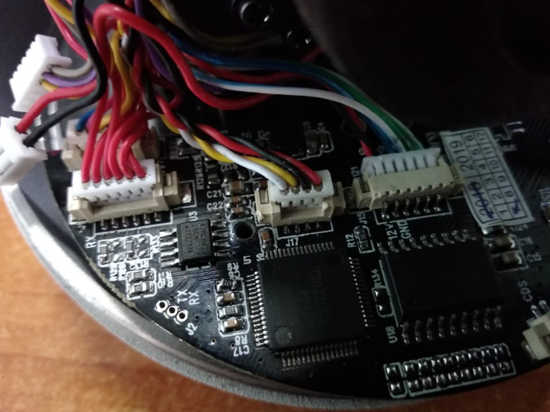

Доброго дня!
Помогите определить модель камеры.
Есть фото платы, предварительно планирую подключиться к камере по TTL.
камера 2_воп.jpeg (166.34 КБ) 8239 просмотров

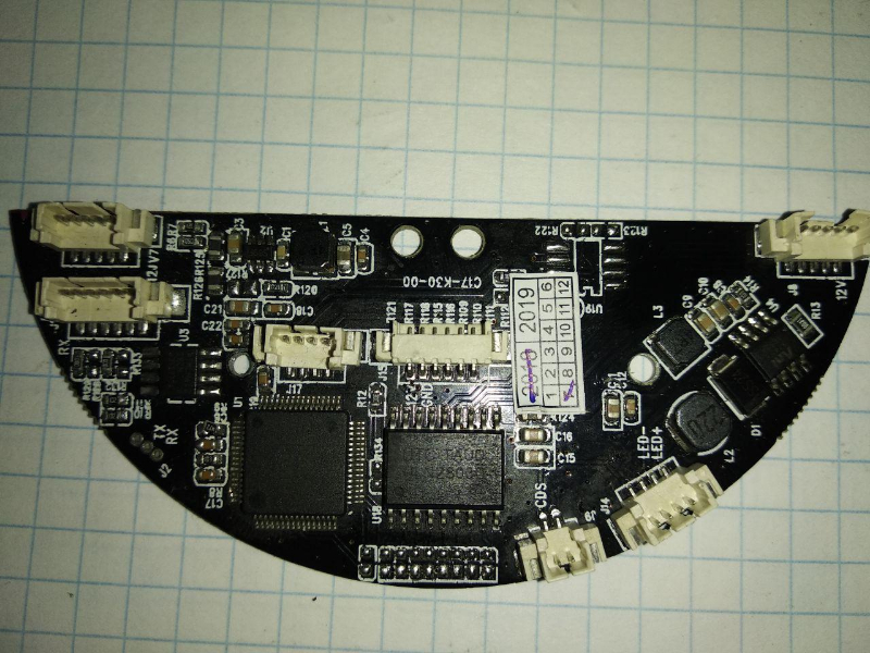

в консоль еще не заходил, фото платы полностью отправляю. Какая из микросхем является флешем пока не знаю.
С камерой проблема, она не "видится" в сети. При подключении к патч-корду, индикатор никак не реагирует., подсветка работает нормально.

все мои попытки подключиться к камере по TTL оказались безуспешными.
Пробовал разные TTL (на базе разных микросхем). Одна из самых популярных на базе pl2303 выдает 6 одинаковых символов при подключении питания. Далее ничего не происходит. Пробовал менять провода tx. rx. gnd местами. Но результатов так же не добился.
Re: Помогите определить модель камеры.
Сообщение iTuneDVR » 15 ноя 2018, 21:32
Ищи программатор, а лучше оператора программатора, а лучше мастера, который снимет аккуратно отпаяет флеш, аккуратно снимет содержимое и дальше будет видно.
