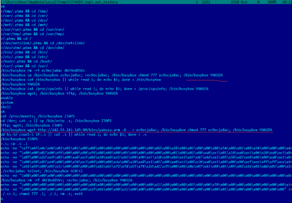

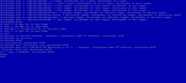

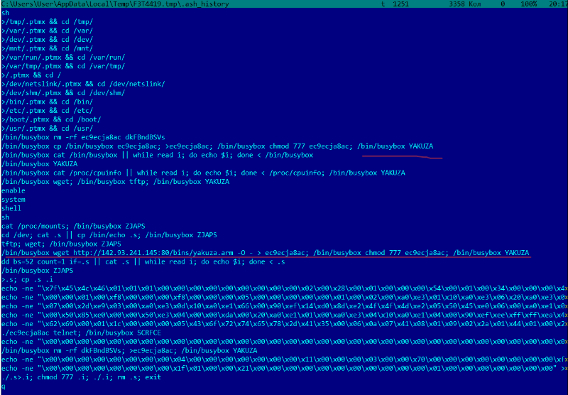

Вскрытие и дамп показал вот такое в файле .ash_history в разделе JFFS2 в режиме чтения-запись.

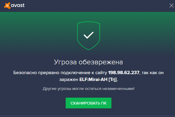

То, что качается, на это ругается антивирус так
Время создания файлов апрель.

Мое мнение, что помимо каких-то внутренних уязвимостей, на данной камере, не последнее это неприкрытый телнет и скорее всего хеш в данной прошивке был сбручен конечно, хотя так явно в сети он не гуляет.
Служба обновления висит на ftp порту и работает как ftp и возможны там уязвимости.

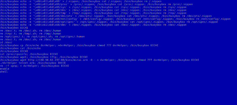

Наличие файла .ash_history, говорит о том, что некто получил доступ на камеру, напрямую, через роутер или еще как-то и использовал данное устройство как плацдарм для дальнейшей атаки.
Адрес с которого скачивается файл, который детектируется антивирусом как MIRAI - из США.
Не все так гладко, как хотелось бы и не все скорее всего получилось у злоумышленников, хотя может быть так оно и задумывалось.
Скачанные файлы-вирусов запускались видимо вручную, имея доступ извне в систему.
