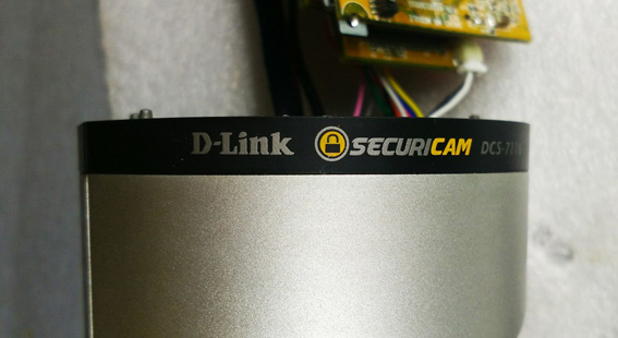

Попался как-то товарищу в руки регистратор DLINK DNR-322L с проблемой, что он не пишет камеры.
Обновил прошивку на регистраторе до крайней, попробовал подцепить имеющиеся под рукой и что-то ни как.
Запросил ту, которая не пишет и ему принесли D-Link DCS-7110.
Попробовал подключить и что-то не получается. Глянул на прошивку, стоит 1.10 версия.

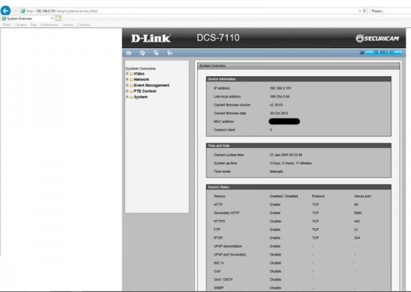

Скачал максимально доступную для данной ревизии DCS-7110_A3_FW_v2_10.rar и обновил.
Камера ушла в себя и не поднялась ;)
Вообщем добавил он себе работы на ровном месте, о чем и пишет. Чего делать?

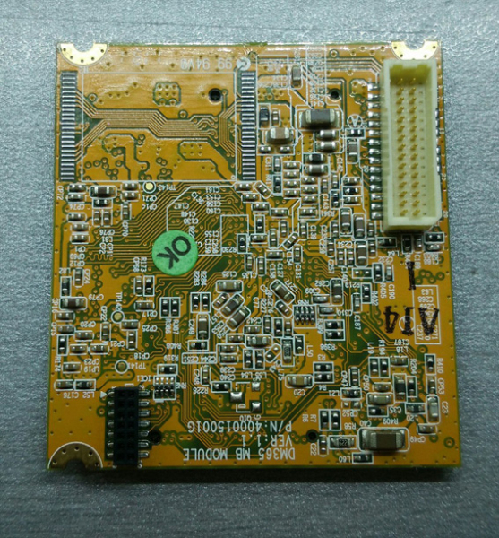

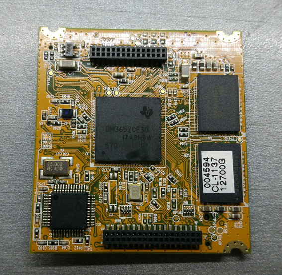

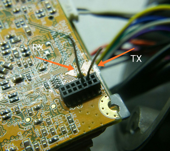

Рисую план, подключиться к TTL, и снять дамп с камеры возможными способами, другого все равно пока нет, а это он точно сделал в легкую!
Зная, что у Dlink все не так как у других, готовимся к худшему.
Флеш NAND 128MiB 3,3V 8-bit, дамп на TNT500 снялся со служебкой, которую, уже удалил подправленной программулиной после манипуляций с недавней камерой AXIS.
Разложив дамп на части и разобрав их выяснил:
00000000-007FFFFF - загрузчик + переменные
00800000-00BFFFFF - ядро
00C00000-00FFFFFF - копия ядра
01000000-02FFFFFF - initrd
03000000-07FFFFFF - частичная копия initrd в формате JFFS2

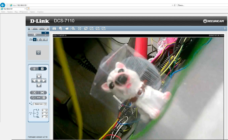

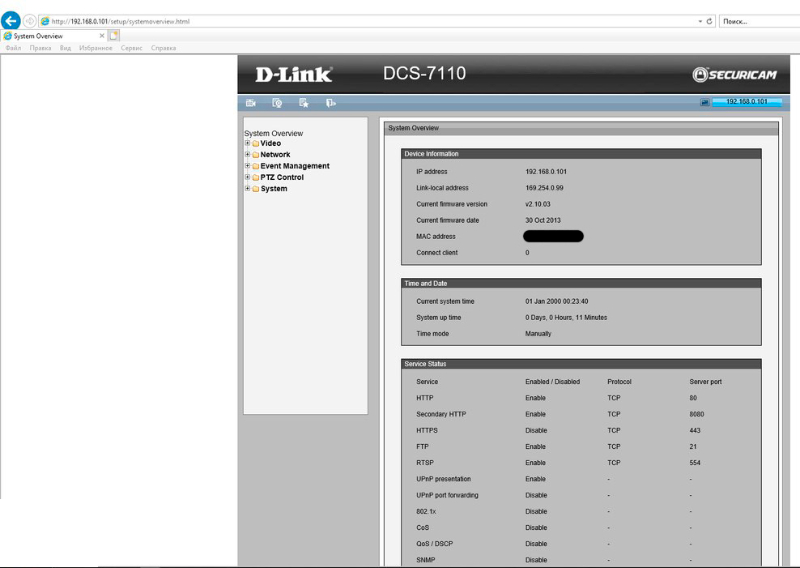

Оказалось, что камера обновлена прошивкой 2.10, как раз таки той которой обновлялась, но до момента обновления на разделе JFFS2 были проблемы, которые не позволили нормально загрузится.
Проблема решилась, а камера не такая и свежая, чтобы метать молнии в производителя, за его такое архитектурное решение ;)
Была конечно мысль взять дамп с доноров, которые были у заказчика, но, чтобы не упасть в грязь лицом, пришлось всем выкручиваться .
В любом случае это новый опыт, интересная задача к решению и готовым быть к такой ситуации сложно, но главное не опускать руки.
Конечно, можно было поработать с autoscr, но время поджимало и надо было вернуть к жизни то, что вроде бы работало, но как.... ;)
