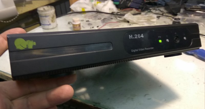

Сообщение hack2003 » 26 янв 2018, 16:09
Неизвестный Партизан HI3515 HI3520D_v1.82 забыли пароль , сервис партизана ответил что только мастер пароля не существует
подозреваю что он есть
пароль c7bPx5 не подошел

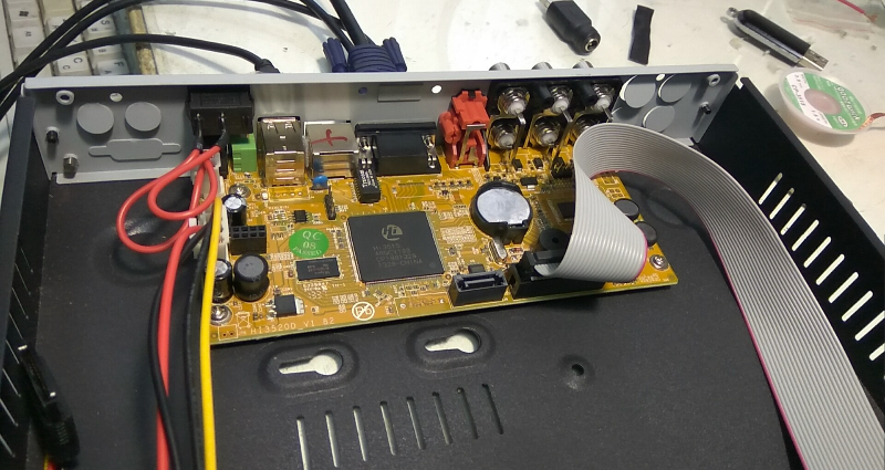

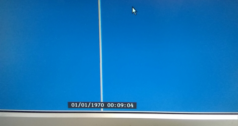

Сообщение iTuneDVR » 27 янв 2018, 01:48
Это не XM точно! ;)
Фото с экрана полностью можно?
Если не сложно, то просканируй порты.
Что показывает в TTL и по возможности дамп.

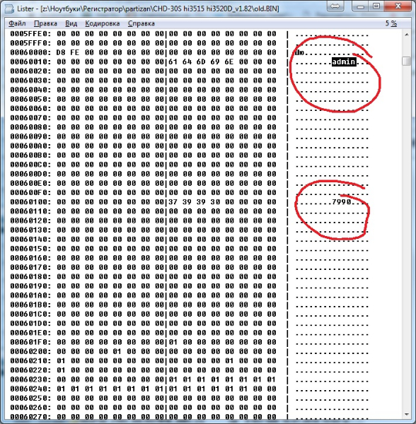

Сообщение hack2003 » 29 янв 2018, 20:16
А ларчик просто открывался
банально
