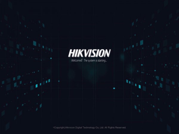

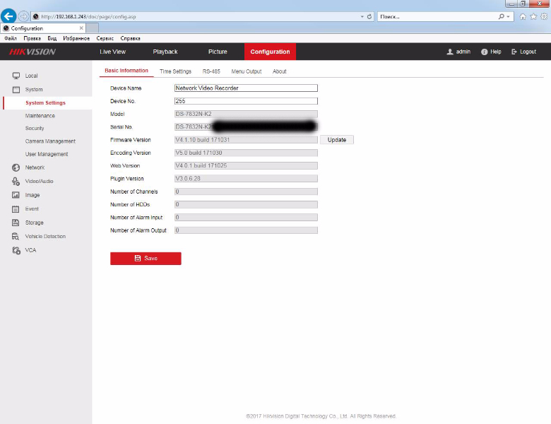

На момент написания поста нет чинайской оригинальной прошивки для этого чинайского аппарата в доступности, поэтому, пришлось пересобрать европейский вариант, для чинайского регистратора и дать ему понять, чтобы он работал на этой платформе, как на родной.
Лёгким движением руки, брюки превращаются ... ;)

В общем изменение интерфейса на самом регистраторе оставляет слегка неоднозначное впечатления не только у меня.
На регистраторе мультиязык вместе с русским, а вот веб пока англоязычный ;)
Перевод как всегда не самый лучший с точки зрения как стилистики так и точности.
При первом старте предложило установить разрешение 1920x1080 для монитора!!!

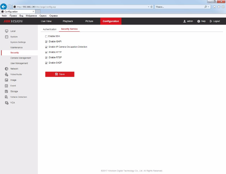

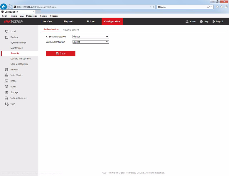

При этом есть подвижки в "безопасности" доступа на устройство, что в общем-то неплохо ;)

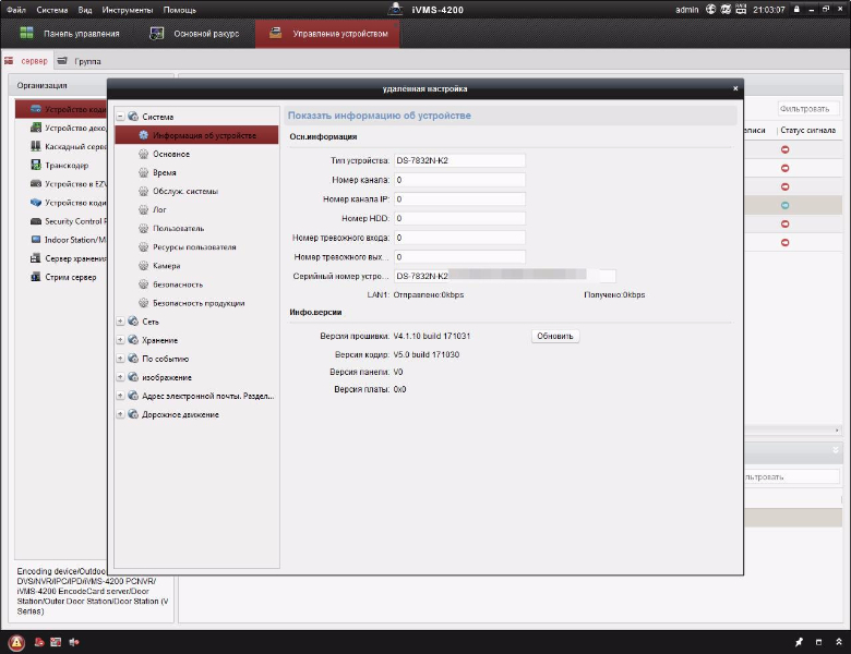

Регистратор сделался европейским и добавляется в iVMS4200 2.5.1.7
