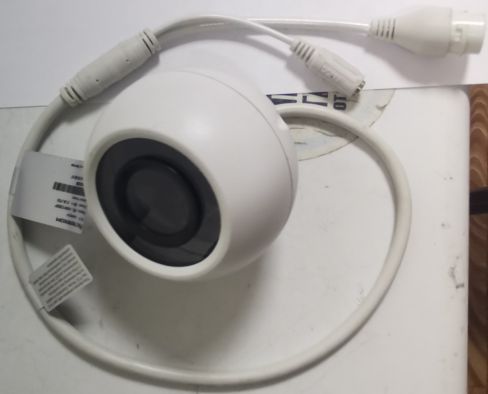

Ростелеком ipc-hdw1230sp в Dahua

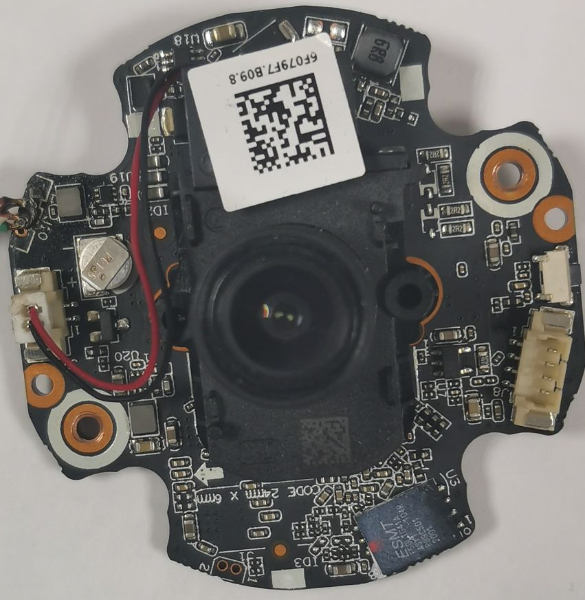

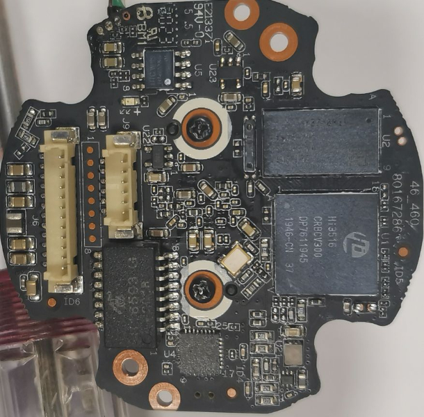

SN и MAC  подтерты
файл вложением 1.txt пишет не верное расширение
