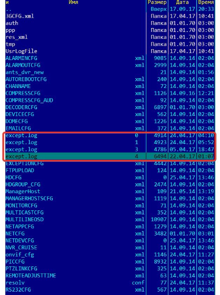

В дампе нашлось и вот такое!
Исключения!!!
Обратите внимание на даты!!!
except.zip
(5.38 КБ) 444 скачивания

Из листинга
/usr/etc:
-rw-r--r--    1 root     root          4923 Apr 24 02:52 except.log.1
-rw-r--r--    1 root     root          2631 Sep 17 03:56 except.log.2
-rw-r--r--    1 root     root          2397 Sep 17 03:56 except.log.3
-rw-r--r--    1 root     root          2631 Sep 17 03:57 except.log.4
конечно дата свежее, ну время, возможно сдвиг по GMT
Можно вывести все через команду
и посмотреть
Какая-то трабла, но это может быть лишь следствием.
putty.log.zip
(57.99 КБ) 426 скачиваний

Re: Помогите определить принадлежность и отремонтировать
Сообщение iTuneDVR » 18 сен 2017, 01:55
Ну, вот, вероятно вычислилась проблема. ;)
В файловой системе из присланного в почту дампа, должны быть в каталоге /bin еще пару файлов, а вместо них каталоги!!! с их именами, а внутри пусто... Не порядок! ;)
Файлы нужные вообще, а в файле обновления файлы есть. Не думаю, что так и должно быть, но ....
Вот эти файлы
upflash
wdgagent
Первый более нужен для обновления.
А так надо фиксить файловую пока нет ничего другого.
Может инструменты в u-boot позволяют это сделать, ну или нужно искать утилы соотвествующие, либо как-то ...
