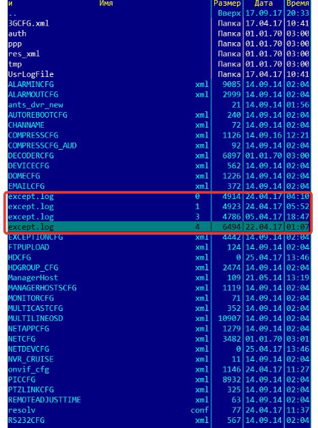

Из листинга
/usr/etc:
-rw-r--r--    1 root     root          4923 Apr 24 02:52 except.log.1
-rw-r--r--    1 root     root          2631 Sep 17 03:56 except.log.2
-rw-r--r--    1 root     root          2397 Sep 17 03:56 except.log.3
-rw-r--r--    1 root     root          2631 Sep 17 03:57 except.log.4
конечно дата свежее, ну время, возможно сдвиг по GMT
Можно вывести все через команду
и посмотреть
Какая-то трабла, но это может быть лишь следствием.
putty.log.zip
(57.99 КБ) 434 скачивания
Re: Помогите определить принадлежность и отремонтировать
Сообщение iTuneDVR » 17 сен 2017, 22:33
Возможно просто проблема файловой системы JFFS2 и надо пофиксить.
Сообщение iTuneDVR » 18 сен 2017, 01:55
Ну, вот, вероятно вычислилась проблема. ;)
В файловой системе из присланного в почту дампа, должны быть в каталоге /bin еще пару файлов, а вместо них каталоги!!! с их именами, а внутри пусто... Не порядок! ;)
Файлы нужные вообще, а в файле обновления файлы есть. Не думаю, что так и должно быть, но ....
Вот эти файлы
upflash
wdgagent
Первый более нужен для обновления.
А так надо фиксить файловую пока нет ничего другого.
Может инструменты в u-boot позволяют это сделать, ну или нужно искать утилы соотвествующие, либо как-то ...

184 iStack[0xbeb5ab7c]=40845688 sname=nanosleep
object:/lib/libc.so.0 0x40837000 symbol:nanosleep [0x4084563c+0x4c]
190 iStack[0xbeb5ab94]=4084567c sname=nanosleep
object:/lib/libc.so.0 0x40837000 symbol:nanosleep [0x4084563c+0x40]
193 iStack[0xbeb5aba0]=13f464 sname=_start
object:AntsOnvifServer 0x8000 symbol:_start [0x13f464+0x0]
194 iStack[0xbeb5aba4]=40887f44 sname=usleep
object:/lib/libc.so.0 0x40837000 symbol:usleep [0x40887f0c+0x38]
197 iStack[0xbeb5abb0]=13e9a8 sname=_init
object:AntsOnvifServer 0x8000 symbol:_init [0x13e9a8+0x0]
198 iStack[0xbeb5abb4]=13f650 sname=main
object:AntsOnvifServer 0x8000 symbol:main [0x13f610+0x40]
204 iStack[0xbeb5abcc]=40889cf0 sname=__uClibc_main
object:/lib/libc.so.0 0x40837000 symbol:__uClibc_main [0x40889ac8+0x228]
208 iStack[0xbeb5abdc]=13f610 sname=main
object:AntsOnvifServer 0x8000 symbol:main [0x13f610+0x0]
209 iStack[0xbeb5abe0]=13e9a8 sname=_init
211 iStack[0xbeb5abe8]=13f464 sname=_start
218 iStack[0xbeb5ac04]=40889ca8 sname=__uClibc_main
object:/lib/libc.so.0 0x40837000 symbol:__uClibc_main [0x40889ac8+0x1e0]
signo 2=SIGINT : ctrl+c
