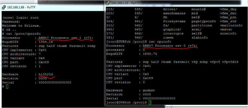

Есть зверь под названием Longse LS-N2008PD
Кое как нашел пасс к руту чтобы подтелнетиться.
В корне выдает только следующее:
(none) login: root
Password:
Welcome to HiLinux.
# cat /mnt/custom/ProductDefinition
cat: can't open '/mnt/custom/ProductDefinition': No such file or directory
# ls
init.sh  ko       minigui
# cd ..
# ls
app         data        init        nfsroot     share       var
app_tmp     dev         lib         opt         sys         www
bin         disk        linuxrc     proc        tmp         www_tmp
boot        etc         lost+found  root        usb
config      home        mnt         sbin        usr
Что за платформа узнать можно как нибудь еще? В линуксе не силен.

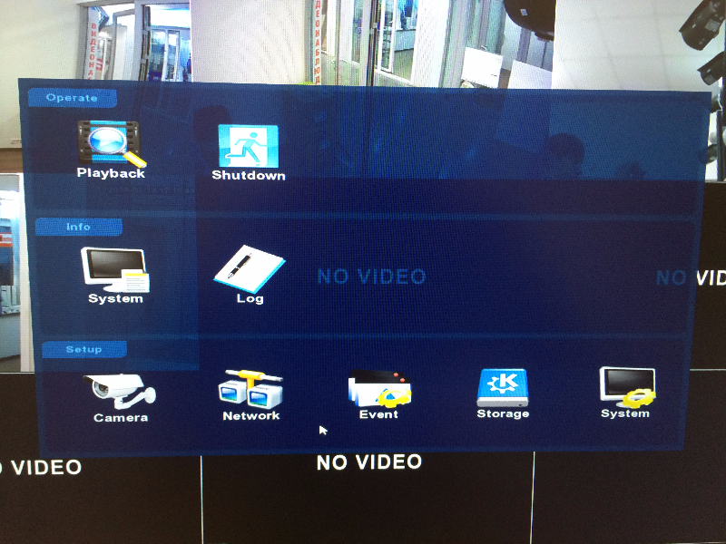

А то рег оказался гуамно. Интерфейс урезан, минимум настроек. И в довесок еще детекция движения не работает нормально. После перезагрузки не включается, после вкл/выкл галки активации начинает работать, но может самопроизвольно отключиться через минуту/час/день.
Как же было бы замечательно увидеть на нем прошивку от MBD6016E-E например =)

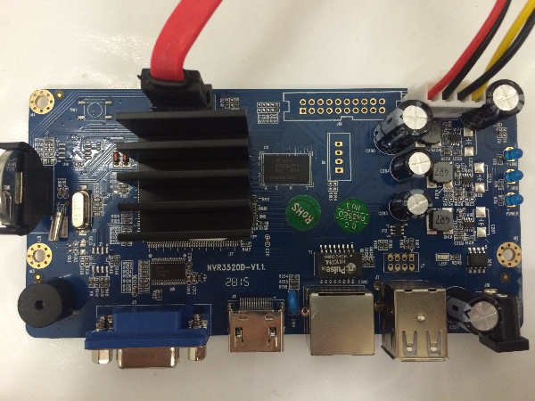

2016-02-13 17-28-33.JPG (352.77 КБ) 7204 просмотра
Последний раз редактировалось TeddySmith 14 фев 2016, 16:01, всего редактировалось 1 раз.

Фотки прикольные и они очень даже нужны, однако фотка внешнего вида девайса тоже не помешает, как и информирование остальных о споcобе доступа во внутрь, найденного кое-как ;)!
4-х контактный разъем наверное TTL, но может быть и USB.
Пробуй подключиться и логи в студию, а также ссылки на прошивки для аппарата. Можно добавить ссылку на устройство производителя, для большего понимания, что это такое.

Раз уж тут появился GoView, то дай его скриншоты разные, ссылки на прошивки и пр. информацию.
Возможно даже выделим это дело в отдельную ветку именно этого оборудования.
