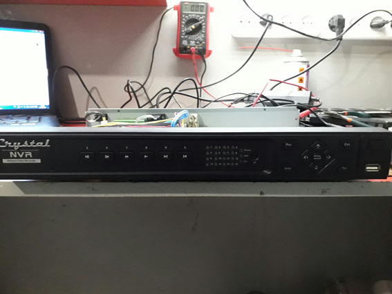

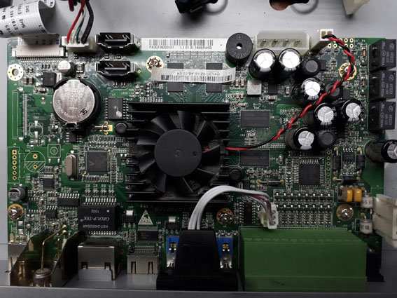

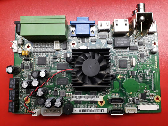

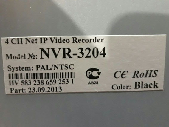

Всем привет. Имеется видео регистратор Crystal NVR-3204. Принесли с симптомом "не включается". На самом деле, регистратор включается, но не происходит полная загрузка. При включении питания, индикаторы LAN моргают и тухнут, светодиоды на передней панели не горят, кроме светодиода Power. Напряжения измерил, вроде все впорядке, вот и ищу dump, что бы прошить флешку MX25L12845E
https://itmages.ru/image/view/5522758/f991aae8
https://itmages.ru/image/view/5522759/9ef63be9
https://itmages.ru/image/view/5522760/2bacfb8e
https://itmages.ru/image/view/5522761/bccc6d27
https://itmages.ru/image/view/5522762/77117999

Старый добрый Dahua, скорее всего 3XXX серии, но выполнено как OEM продукт, в своим корпусе, со своим шильдиком и логотипом.
Дамп убрал от лишних глаз!
Убит загрузчик и не только!
Восстанавливаем загрузчик на программаторе, а потом... , либо целым дампом , которые доступны.

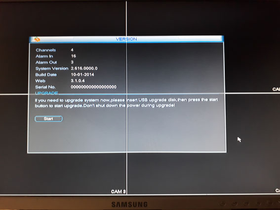

Нашел свою ошибку, оказывается, после прошивки дампа регистратор не хотел пускаться и не поднимал напруги из-за не подключенной передней панели. После подключения панели "всё заколосилось"!!!

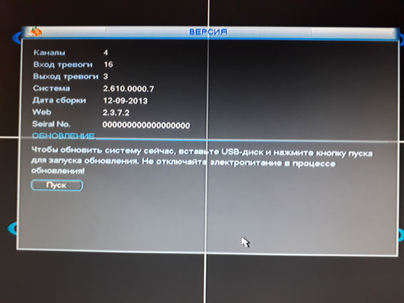

Далее, обновил и русифицировал регистратор прошивкой General_NVR3xxx_Rus_Eng_P_V2.610.0000.7.R.20130912.bin, взятой отсюда http://support.vidimost.com/redirect.php?dlid=52
Получил регистратор под названием Avigard
Дамп который использовал для прошивки флэшки: https://yadi.sk/d/a9OoHlQs3F2zsr
Был скачан по ссылке: http://www.dh-vision.com/main/firmware/Recorders/2.616%20Firmware/NVR3xxx/General_NVR3xxx_Eng_N_V2.616.0000.0.R.20140110/flash.bin с сайта dh-vision.com
