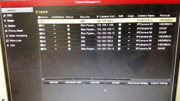

Сервер DS-7108N-SN/P с прошивкой V3.0.13 build 150503 на английском языке, ну да ладно.
Вопрос с питанием PoE решил в предыдущем посте.

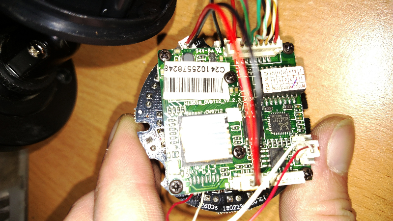

Подключаю 4 камеры HI3518_ov9712_v2.2.3_so38
Адрес прописал тот который был виден при подключении камер в родной чинайский регистратор - 193,169,100,11 -12, -13, -14
В регистраторе область для PoE прописал эту же.
Протокол ONvif
Самый прикол выглядит следующим образом:
появляются все камеры, но они в каждом из 4 окон меняются в хаотичном порядке. Могут во всех окнах быть одни и та же камера.
Пытался зайти на ВЕБ морду камер, но по собственной глупости не получилось.
Сегодня попробую зайти на ВЕБ и настроить ИП адреса и МАК-адреса.

Сообщение iTuneDVR » 15 ноя 2016, 20:25
Что-то с фотками не так!
Что в треугольниках на первом фото?
Если камеры HI3518_ov9712_v2.2.3_so38 одинаковые с одинаковыми прогивками, то скриншот из веба из меню версия?
Скриншот из ODM c камер?
Зачем настраивать MAC? Они случайно не одинаковые?

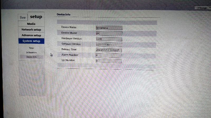

Сообщение cibercut » 17 ноя 2016, 01:46
Собственно вопрос решил. Просто мне утверждали, что данные камеры не имеют ВЕБ морды. Зашел все перенастроил и ура. Даже разрешение немного получилось увеличить.

Re: DS-7108N-SN/P проблемы с HI3518_ov9712_v2.2.3_so38
Сообщение cibercut » 20 ноя 2016, 02:36
На веб зашел нормально.
Скрин вида экрана и номер прошивки ниже.
Правда половина функций Hilvision не активны, типа VCA, детектор движения и тому подобные.
