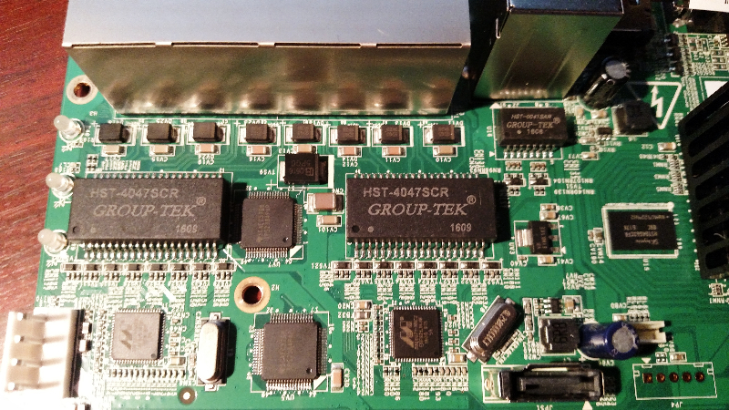

Управляет питанием микросхема-контроллер TPS2384
http://www.ti.com/lit/ds/symlink/tps2384.pdf
Делает это она очень по хитрому, поэтому бороться с ней нет смыла, причем при таком мелком монтаже.
Но делает она это коммутируя "минус" питания на 7-8 пине разъема.

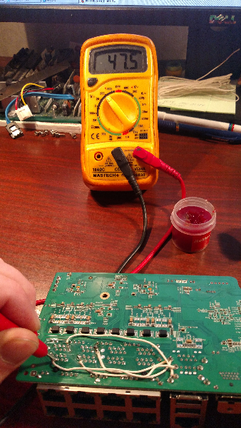

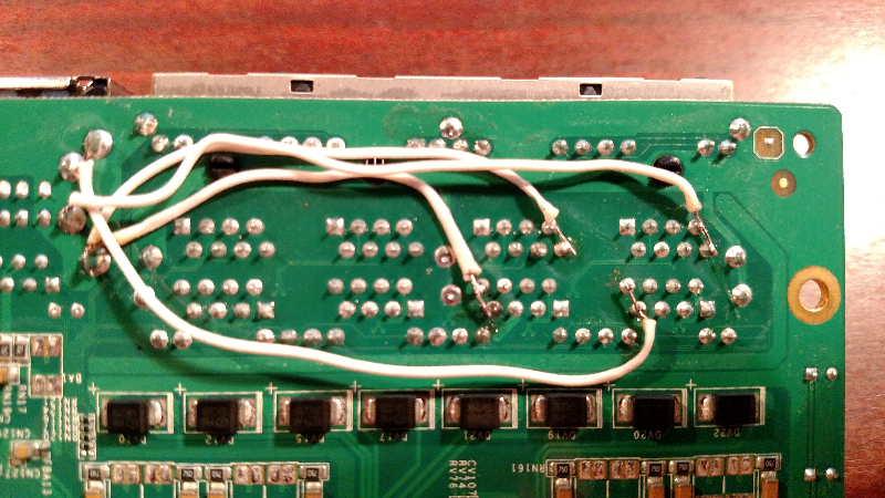

Собственно что буду делать я:
Припаяю перемычки от 7-8 пинов прямиком на корпус (минусовую шину) устройства и поменяю блок питания с 48 вольтового на 15 вольтовый от старого регистратора, т.к. у меня нет камер с НАСТОЯЩИМ PoE IEEE 802.3af.

Сейчас на регистратор навешены 4 камеры. все работает отлично. Буду еще довешивать с питанием посмотрю надо ли менять блок на больший ток.

Ну перестараться тяжело, т.к. даже микроконтроллеры рассчитаны на 500 мА на камеру. Если только проводочки, которые запаяны на "землю" выбрать чуть по солиднее - я то схватил, что под руку попалось (жила от витой пары).
