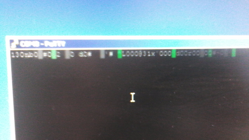

нашел переходник ST-LAB U360 попытался подключиться через него к регистратору по TTL (2,3 ТХ и РХ), 5 GND. Эмпирическим методом вычислил, что регистратор при "прослушке" COM порта, выдает сигнал только из РХ при подключении ТХ сразу замолкает. Соответсвенно на экране видны только куча неразбочивых символов. Продолжаю ставить опыты.

Правильно установленные драйвера.
Правильно выставленные параметры порта (есть картинка на форуме) 115200 и далее по умолчанию значения.

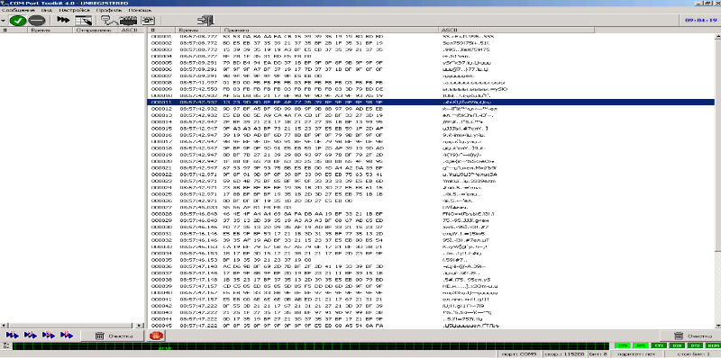

После того как выставил скорость 115200 появился стабильный код при загрузке. Одинаковый постоянно.
В мониторинге Ком-порта показывает входящий сигнал RX.
Более внятной картинки пока получить не удалось.

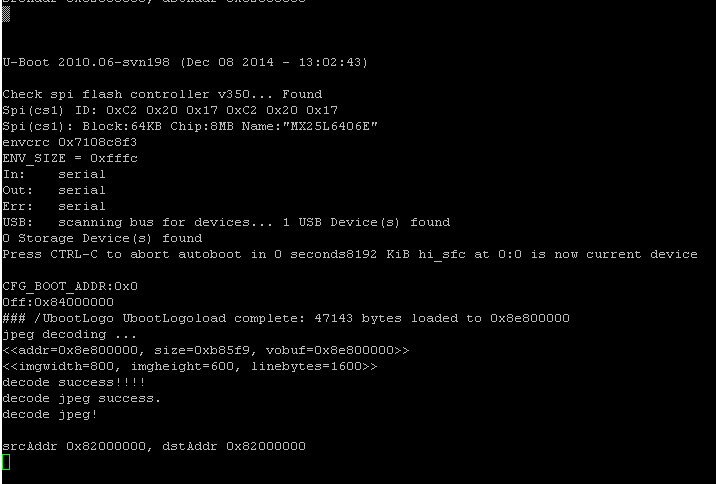

Сообщение coder » 10 авг 2016, 08:30
Выкладываю лог из TTL регистратора.
Тормозит на этом адресе. Что делать? кто подскажет?

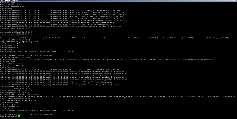

Сообщение coder » 10 авг 2016, 16:33
Остановил загрузку U-Boot. И дал команду printenv.
Лог прилагаю в картинке. Провожу аналогию дахуа.
Re: Убит прошивкой регистратор NBD7808T-F
Сообщение iTuneDVR » 10 авг 2016, 19:47
Фото плохо качества, не видно, лучше текстовой вставкой.

Сообщение coder » 12 авг 2016, 09:36

hisilicon # printenv
bootcmd=sf probe 0;sf read 84000000 770000 10000;logoload 84000000;decjpg;sf read 82000000 30000 400000;squashfsload 82000000;bootm 0x82000000
bootdelay=1
restore=1
da=mw.b 0x82000000 ff 1000000;tftp 0x82000000 u-boot.bin.img;sf probe 0;flwrite
du=mw.b 0x82000000 ff 1000000;tftp 0x82000000 user-x.cramfs.img;sf probe 0;flwrite
dr=mw.b 0x82000000 ff 1000000;tftp 0x82000000 romfs-x.cramfs.img;sf probe 0;flwrite
dw=mw.b 0x82000000 ff 1000000;tftp 0x82000000 web-x.cramfs.img;sf probe 0;flwrite
dl=mw.b 0x82000000 ff 1000000;tftp 0x82000000 logo-x.cramfs.img;sf probe 0;flwrite
dc=mw.b 0x82000000 ff 1000000;tftp 0x82000000 custom-x.cramfs.img;sf probe 0;flwrite
up=mw.b 0x82000000 ff 1000000;tftp 0x82000000 update.img;sf probe 0;flwrite
tk=mw.b 0x82000000 ff 1000000;tftp 0x82000000 zImage.img; bootm 0x82000000
dd=mw.b 0x82000000 ff 1000000;tftp 0x82000000 mtd-x.jffs2.img;sf probe 0;flwrite
ipaddr=192.168.1.10
serverip=192.168.1.1
netmask=255.255.255.0
gatewayip=192.168.0.1
ethaddr=00:0b:3f:00:00:01
bootargs=mem=132M console=ttyAMA0,115200 root=1f01 rootfstype=squashfs mtdparts=hi_sfc:192K(boot),1984K(romfs),3776K(usr),1664K(custom),64K(logo),512K(mtd)
appVideoStandard=PAL
appSystemLanguage=English
ver=U-Boot 2010.06-svn198 (Dec 08 2014 - 13:02:43)
Environment size: 1343/65532 bytes
hisilicon #
Лог команды printenv
