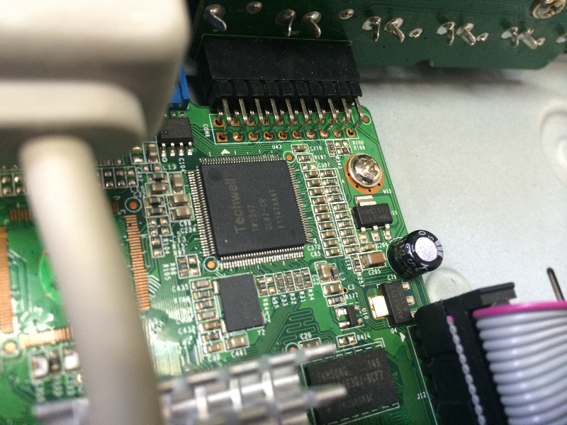

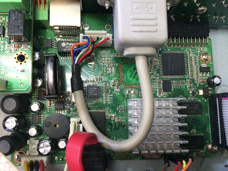

Хочу попробовать залить вот эту прошивку (KT76104AD ML falconeye v3.1.14 PCB 1.0).
Хотя на материнке видна надпись маркером (7314).
Может кто сталкивался с данной проблемой?
Может я поспешил с подключением UART?
Есть другие пути решения?
По telnet подключается, но там, я не могу до конца понять куда и, что монтировать.
Более подходящие прошивки? (материнку демонтирую, и выложу фото с двух сторон).
Как я понимаю, исходя из данных telnet, прошивка ориентированна на TW2865, а на плате установлена TW2867. Может я ошибаюсь.
