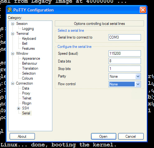

Какие установки COM порта на ПК? Скриншот с настроек.

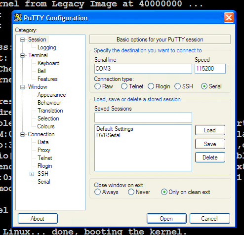

Использую переходник USB to TTL CP2102
Программа PuTTY:
Клавиатура USB, на ноуте a4tech kl-5up(родная сдохла), на iMac родная проводная
Пробовал подключаться из под MacOs, Ubuntu, WindowsXp, Windows 7

Re: Проблемы с RS-232 при восстановлении прошивки
Сообщение iTuneDVR » 24 фев 2016, 19:34
Для целей восстановления нудно иметь нормальную клавиатуру, а то бывает ноутные варианты ил иные не съватывают клавишу * (звездочка) или не включают numlock или бывает всякое.
Мусор понятно не надо, а вот лог вполне нормальный.
Конечно надо тормознуть загрузку и поправить переменную dh_keyboard, чтобы лог был более развёрнутым, ну а дальше уже ясно что и как делать.
Настройки порта верные, однако бывает и так что трабла с драйверами на TTL2USB и могут быть глюки.
Бывает и так что софт плющит и проверенные программы не работают, поэтому пробуй разные, гипертерминал, NCOM и др.
