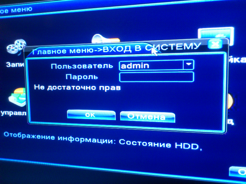

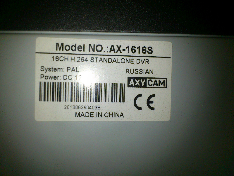

Пару дней назад, ко мне обратился товарищ с просьбой сбросить забытый клиентом пароль на XM-мо подобном регистраторе.
Как оказалось техподдерджка плавает в вопросах сброса паролей на данной модели и даёт супер-пароли, которые неподходят!!!
C виду обычный XM и по внешнему виду железки и по стандартному стилю general на мониторе.
Однако, ни сгенерированный XM супер-пароль на дату не помог сбросить, ни доступ в телнет со стандартным паролем не помогали достигнуть нужного результата.
Сайт производителя не изобиловал прошивками как по данной модели, так и по другим.
Скачав их прошивку для одного из NVR и разобрав её, я увидел другой рутовый хэш, который конечно со временем надо сбрутить, чтобы иметь в последствии доступ по внутрь этих регистраторов, однако сбросить пароль нужно сейчас.

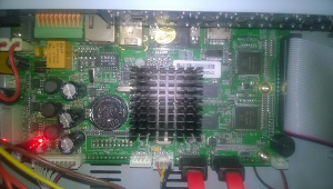

Решили посмотреть на логи загрузки через TTL адаптер.
Тут тоже ожидали сюрпризы.
U-boot не изобиловал подсказками по командам и об окружении переменных printenv было вообще пусто, как и по help
Пришлось скачать образ с флеша и изучать его.
Много интересного по командам внутренним в u-boot.
Из разобранных частей прошивки выделена модель регистратора:
   "Vendor" : "General",
   "Hardware" : "MBD9116D-F",
   "PackSize" : 21504,
   "PreRecSize" : 4096,
   "LogoArea" : {"Begin": "0xe80000", "End": "0xec0000"}
В итоге вопрос решился в два этапа, хотя можно было сделать и в один, чем в дальнейшем надо будет заняться.

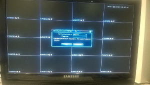

1. Была пересобрана часть rootfs с известных хешем для входом и ей был обновлён регистратор из u-boot.
2. Запустили регистратор, зашёл в телнет, очистил конфигурацию rm /mnt/ntd/Config/* -rf
Выделенный хэш из этой прошивки совпал с хэшем из ранее разобранной прошивки для их NVR, что приятно.
В итоге счастье и регистратор пускает под admin с пустым паролем.

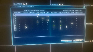

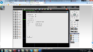

Веб интерфейс оказался модифицированным, более красочным чем в обычном веб-интерфейсе XM.
Модель, версия прошивки и дата.
Также выделен алгоритм генерации супер-пароля, который надо конечно еще и воспроизвести, чтобы в дальнейшем не совершать столько таких дополнительных действий. ;)

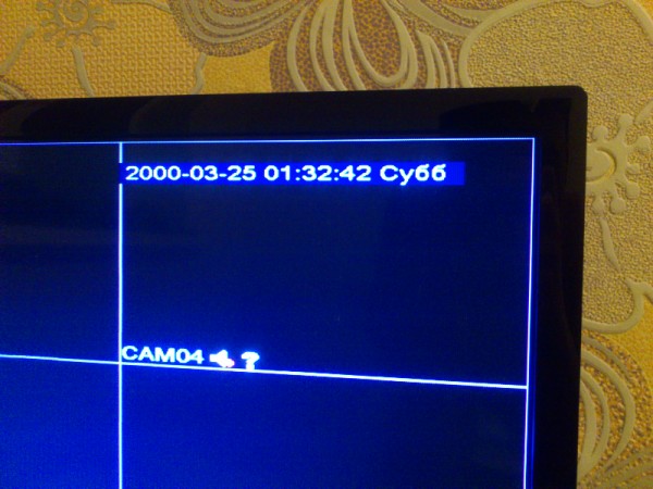

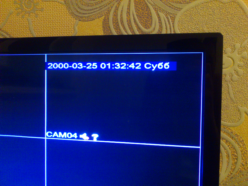

Пробуем в качестве пароля для пользователя admin на самом регистраторе для даты 2000-03-25
S8dcAm
Большие и маленькие символы различаются!!!

iTuneDVR писал(а):Пробуем в качестве пароля для пользователя admin на самом регистраторе для даты 2000-03-25
S8dcAm
Данный пароль не подошел. Дата верная, пароль перепроверял 5 раз :cry:
