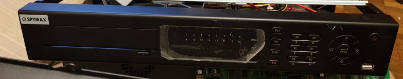

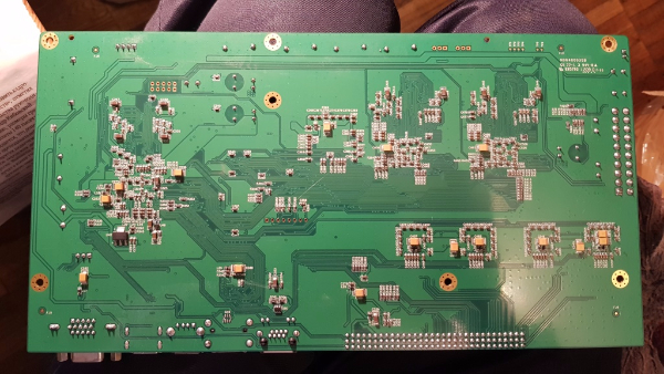

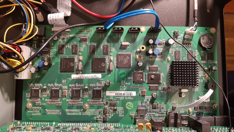

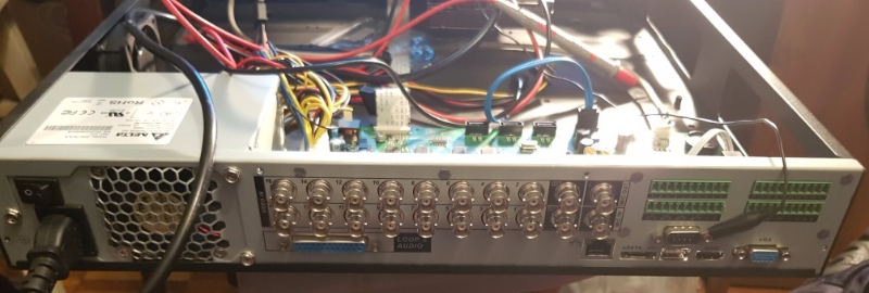

Добрый день! Сдохла прошивка, точнее кто то ее убил. Регер RM-0616AM. Помогите подобрать прошивку, какой модели Dahua соответствует этот регистратор ? Дамп выслал на почту.

Загрузчик и romfs несут чушь, а все остальное как новенькое, ну почти, беря во внимание давность выпуска, но не тронутое, открывается как минимум.
Внутри серия (Это и сам можешь найти внутри)
local Hardware =
   board =
       name = "DVRxx04LE-A",
       version = "x.xx",
       extInfo = ''
Но, есть нюансы и в лоб так можно и не наткнуться, а так прошивка сходная отыскалась ;)
Обратить внимание на адреса живых блоков и все сложится при решении делемы, та ли прошивка или нет.
А так вещица шикарная, продуть пыль, попытаться заткнуть телнет, но вот в интернет ни в открытую, ни просто медиапорт лучше не светить, потому как нагнут на раз-два ;)
